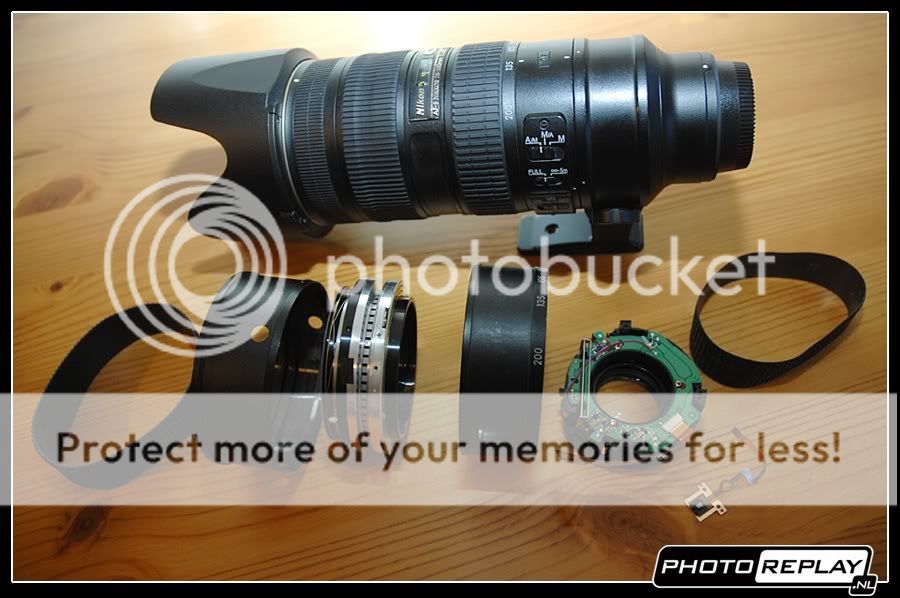

Inmiddels ligt het objectief in Beverwijk. Vanmiddag kreeg ik de prijsopgave. €609,50 incl. BTW. Inderdaad de SWM defect, geen aanwijsbare oorzaak. Afwachten nu of Nikon Nederland met een coulanceregeling over de brug komt. Ik vind het belachelijk dat zulke dure objectieven zo snel defect gaan. Moet niet kunnen. :evil:
Replay
Berichten: 980
Locatie: Best
Re: AF-S problemen Nikon 70-200 VRII
Bericht door Replay » za feb 23 2013 8:54 am
De prijs van een SWM valt wel mee. Het is het arbeidsloon dat erbij komt dat het zo duur wordt. Waarschijnlijk zitten er ook nieuwe rubbers in, zoals zoom rubber ring en MF rubber ring. Die vervangen ze altijd wanneer die los/er af zijn geweest,uit voorzorg.
Ik had vorig jaar ook schade aan een 70-200 VRII van twee jaar oud n.a.v. regen/vochtschade. Wat er toen is vervangen? SWM unit, MF ring, zoom rubber ring, MF rubber ring, VR unit, main PCB unit en connecting ring unit. Totale materiaalprijs €491,- Daarbij komt nog arbeidsloon, reinigen van vuil- en vochtschade enz., justeren en geheel controleren. Prijs € 440,-
Incl. verzendkosten, administratiekosten en BTW kwam dit op een totaal van .... € 1132,-.
Maar de lens was dan ook weer compleet nieuw. Ik had dit toen via de verzekering uitgespeeld omdat ik vond dat deze prof. lens wel tegen een beetje vocht(echt heel weinig) moet kunnen. Helaas was dat volgens Nikon niet waar.
Succes ermee,
Groeten Roel.
