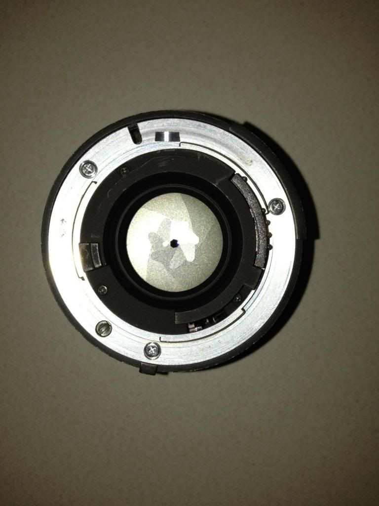

je schrijft dat hij wel goed funtioneerd zonder objectief. de bajonet is deze ook goed schoon.
Heb je gekeken naar het aarde punt op de lens maakt deze goed kontakt met de f-mount
Je diafragma pal is toch niet verbogen.

Gelezen.. ik zie niet 1.2.3. of hij verbogen is. Sowieso is dit palletje in de vorm van een 7 en geen platte pal.

Denk dat je verkeerd kijkt
zit rechts op de mount op 3 uur zo gezegt en is zwart recht staafje.
Lees deze eens update d700 topic op forum.
edit op de camera mount op 8uur in de camera mount. op 9uur

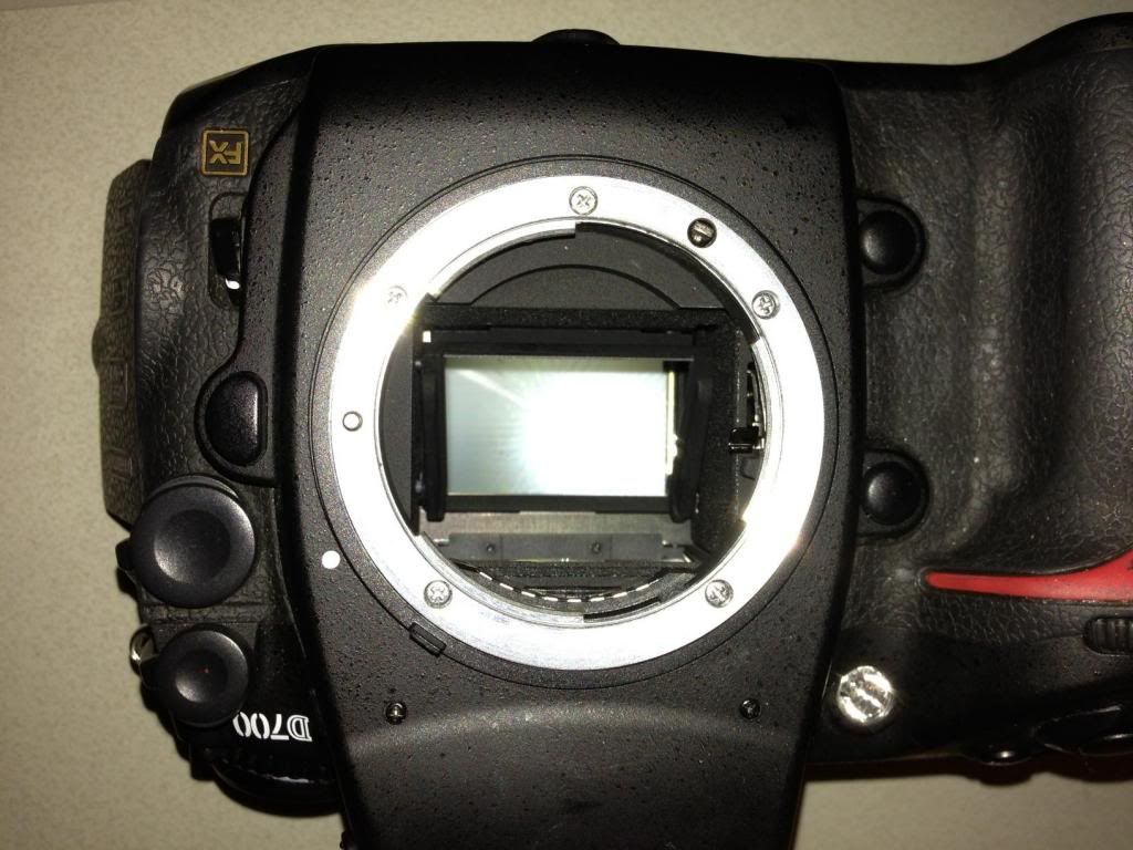

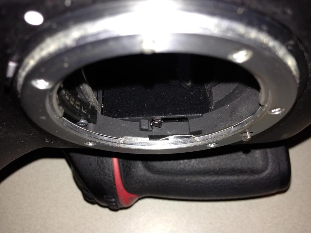

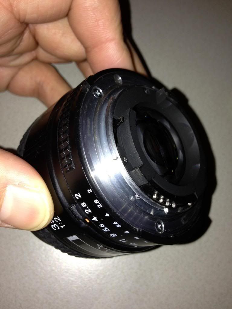

Ik heb even foto's gemaakt maar volgens mij is er niets gebogen.

O p de laatste foto heb mijn camera D90 en een D200 er bij gepakt lijkt de pal op 6 uur niet het zelfde te staan.
Hoop dat ik het verkeerd heb dit is niet goed te zien bij mij staat hij rechter.
Ga eens langs de winkel en vergelijk eens.
