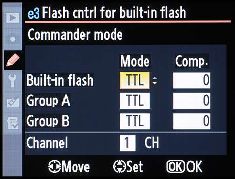

Situatie:
D7000 met built-in flash open, zonder andere externe flitser
e3: CMD mode, met Built-in Flash op TTL. (Stond hij nog op van het flitsen met externe flitser)
Matrix meting (maar later ook met spot en centerweighted)

De foto's van de D7000 in CMD TTL mode waren minder belicht dan de foto's van de D3200
Controle situatie:
e3: TTL mode
Matrix meting
Nu zijn de foto's hetzelfde als de D3200 in TTL mode.
Conclusie:
Indien de flitser op CMD TTL mode staat, wordt er een andere belichtingsberekening uitgevoerd als in enkel TTL mode.
Ik kan hier op google niets over vinden. Je (ik in ieder geval) zou verwachten dat als de built-in flitser op TTL staat, het resultaat ook hetzelfde zou zijn als TTL zonder CMD mode?! Nu ik het weet kan ik de optie e3 op TTL zetten ipv CMD als ik zonder externe flitser flits. Ik wil nog kijken of het ook zo werkt als ik de SB-700 op de camera zet, dat laat ik vanavond nog weten. Dan zal ik gelijk alle testfoto's plaatsen.
Andere mensen die hetzelfde hebben? En nog beter, mensen die weten of dit by-design is?

aergrimm schreef: Je (ik in ieder geval) zou verwachten dat als de built-in flitser op TTL staat, het resultaat ook hetzelfde zou zijn als TTL zonder CMD mode?
Lijkt mij eerlijk gezegd van niet. Met CMD mode geef je expliciet aan dat je ook één of meer andere flitsers wilt gaan aansturen. (Waarom zou je anders de CMD-mode gebruiken?) Daar houdt het systeem rekening me. Maar als je die flitsers vervolgens dan niet gebruikt, geeft die interne flitser nog steeds wel de vóórflitsjes af om die andere flitsers erin te betrekken "in de veronderstelling dat licht vanuit meerdere punten ontstoken zal worden" en daarmee een aandeel hebben als verlichting in je foto. Dus de interne flitser zal in dat geval waarschijnlijk dan minder licht afgeven.
Zonder CMD is het voor de camera bekend dat de interne flitser de enig gebruikte flitser is.
Met een externe flitser op de camera schakel je de interne flitser gewoon uit. Dan hebben de instellingen TTL of TTL+CMD voor die interne flitser geen functionaliteit. Dat wordt overgenomen door de instellingen van de flitser bovenop je camera.
Spot- of centrumgerichte meting kun je bij flits beter niet gebruiken. Het aandeel van het aanwezige licht heeft dan betrekking op die meting, echter voor de meting van licht van de flitser lijkt dat helemaal niet het geval te zijn. Zie een eerdere reactie erover: http://www.nikon-club-nederland.nl/foru ... 65#p438665" onclick="window.open(this.href);return false;

Léon Obers schreef: Lijkt mij eerlijk gezegd van niet. Met CMD mode geef je expliciet aan dat je ook één of meer andere flitsers wilt gaan aansturen. (Waarom zou je anders de CMD-mode gebruiken?) Daar houdt het systeem rekening me. Maar als je die flitsers vervolgens dan niet gebruikt, geeft die interne flitser nog steeds wel de vóórflitsjes af om die andere flitsers erin te betrekken "in de veronderstelling dat licht vanuit meerdere punten ontstoken zal worden" en daarmee een aandeel hebben als verlichting in je foto. Dus de eigen flitser zal waarschijnlijk dan minder licht afgeven.
Ik snap de beredenering, en denk dat het dus ook by-design is. Dus meer aan mij als onervaren gebruiker om rekening mee te houden. Zal toch voor de volledigheid mijn beredenering toelichten.
De reden dat hij op CMD staat is omdat ik de dag daarvoor wat dingen geprobeerd had met externe flitsers, daarbij had ik de e3 functie op CMD + "- -" gezet (geen gebruik van de pop-up-flitser).
Omdat ik de e3 functie in mijn snel menu heb staan had ik hem daar snel op CMD+TTL gezet (liever lui dan moe). Met de beredenering dat TTL staat voor Through The Lens (meting) en dat TTL = CMD+TTL (dus dat de CMD los staat van de TTL meting). Ik ga er dan vanuit dat er een voorflits komt voor het bepalen van de belichting, en er daarna een flits komt op basis van deze meting. Mijns inziens zou de belichting dan goed moeten zijn (er is immers gemeten met een voorflits).
De camera weet toch ook niet of ik de evt beschikbare externe flitser de juiste kant op wijs en/of op de juiste afstand zet (bereik van de flitser) en/of er een paraplu tussen zit. In het geval van een externe flitser meet de camera toch ook op basis van de voorflits (in dat geval van 2 of meer flitsers) de benodigde belichting?
Het verschil tussen spot en Matrix of Centrum staat ook hier beschreven: http://www.photofacts.nl/fotografie/rub ... stemen.asp" onclick="window.open(this.href);return false;
Dat zou het verschil moeten maken. Zou enkel te maken moeten hebben of je de achtergrond mee wil belichten (TTL-BL in centrum of Matrix) of enkel je onderwerp (TTL in Spot).

aergrimm schreef:Omdat ik de e3 functie in mijn snel menu heb staan had ik hem daar snel op CMD+TTL gezet (liever lui dan moe).
De CMD-functie heeft wel meer vreemde eigenschappen als je het niet gebruikt voor draadloos flitsen:
- e2 langste sluitertijd flits wordt genegeerd
- Auto ISO werkt niet ook al staat het aan
- flitscompensatie met het voorste instelwiel heeft weinig effect
- flitslicht is een halve stop te weinig (zoals je ontdekt hebt)
De laatste 2 hebben te maken met dat de camera verwacht dat er wireless flitsers zijn en ook meewerken
Ik heb een tijd geleden ontdekt dat met de D7000 een slim trucje mogelijk is om snel te kunnen schakelen tussen TTL en CMD mode.
- Zet in het menu bij e3 de flitser op CMD met je favoriete CMD instellingen, (bijv: ---,0,0)
- Neem nu e3 op bij 'Mijn instellingen'
- Zet nu in het menu bij e3 de flitser terug op TTL
- Sla dit samen met je andere instellingen op onder U1 of U2
Als je nu U1 of U2 kiest heb je standaard TTL voor je interne of opzetflitser
Als je naar CMD wilt schakelen kies je in mijn menu de e3 optie en drukt 2x op OK
Als je weer terug wilt naar TTL schakel je even van U1 of U2 af en weer erop
