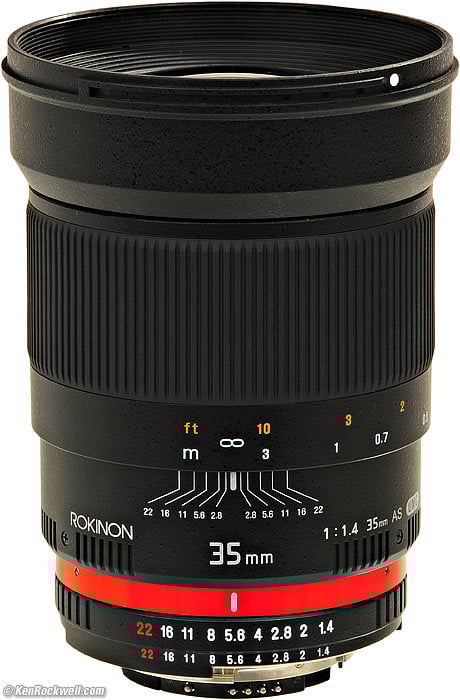

Re: 35mm met afstandschaal
Deze misschien
DAN deze
zie onderschrift
DAN deze
zie onderschrift

En deze heeft lichtmeting op mijn D60?
En wat is exact het type van het objectief?
http://www.lenstip.com/index.html?produ ... yp=0&moc=0" onclick="window.open(this.href);return false;
Weet niet waar je woont anders mag je hem proberen,
http://www.natureview.be/pages/04_techn ... ocaal.html" onclick="window.open(this.href);return false;
edit
http://www.kenrockwell.com/nikon/35af.htm" onclick="window.open(this.href);return false;
http://www.bythom.com/Nikkor-35mm-D-lensreview.htm" onclick="window.open(this.href);return false;
tekoop bij.
http://www.delupe.nl/shop/indexNEW.php? ... 3godlCwAyQ" onclick="window.open(this.href);return false;

Maar op de hierboven door A. v. Gastel weergeven zeer betaalbare manuele "Rokinon" of "Samyang" 35mm/1.4 wel.jmolenaar schreef: Ik begrijp de hyperfocal distance, echter vrijwel onmogelijk in te stellen op de af-s 35mm omdat hier dus geen schaal op zit.
Verder heeft dat objectief ook CPU-contacten, waardoor de lichtmeter van de camera D60 gewoon blijft werken.
Wel een erg fors objectief voor een D60.
Met een tweedehands manueel Nikkor 35mm objectief kun je voor landschap ook prima vooruit. Heb je geen lichtmeting op de D60. Maar zonder lichtmeting de instellingen schatten, een testfoto maken, en via het LCD-scherm, histogram en hoge lichten knipper-hulpje de belichting controleren, is ook een prima methode om daarbij in te zetten.
