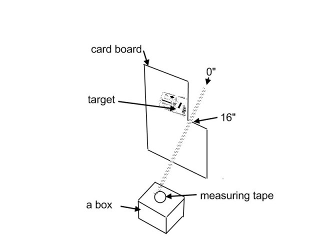

Het gaat om de werking en het principe niet om de dure spullen. Ik heb ook nog maar een ouwe D300s.
Ik zou geen muur gebruiken. Dat telt zo lastig.
Een lineaal, duimstok, latje met streepjes, doet het uitstekend in een hoek van 45 graden.
Als je maar wel een recht vlak hebt om op scherp te stellen. Anders is het scherpstellen voor de AF op zich al een probleem.
Het is zo simpel om dat goedkoop te realiseren.
Dit is ook creatief.
Hier een DIY versie.
http://www.imaging-resource.com/news/20 ... of-backups
Dit wordt het dan:
Dit wordt het dan:

Zeker heel crea. Doet mij denken aan "creatief met kurk", (VPRO)Tuihanti schreef:....Het is zo simpel om dat goedkoop te realiseren.
Dit is ook creatief..
Maar met alle respect, hiermee zou ik niet graag mijn dure Nikkors willen kalibreren.
Immers: hoe exact is de hoek van 45 graden en de hoek van 90 graden? Buigt het meetlint niet door? Staat de camera haaks uitgelijnd met de opstelling? Hoe stabiel is alles?
Bij een aanschaf van een objectief van rond de € 1000 of meer, lijkt mij een uitgave van € 17,50 voor AF finetuning niet verkeerd.
oud0001
Re: af fijn afstelling
Of een objectief nu 1000 of 100 euro gekost heeft maakt niets uit.
Het werkt op de zelfde manier.
