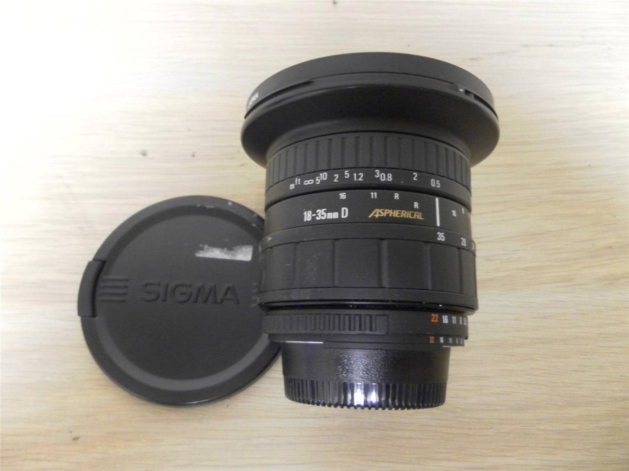

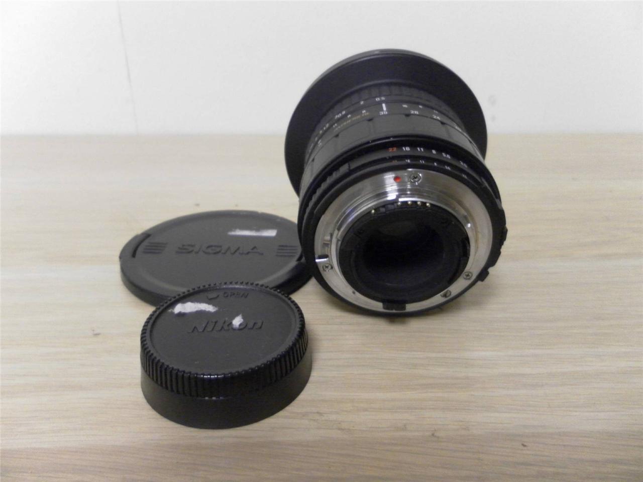

Hoe te bedienen?
Ik wil een groothoeklens 18-35 van Sigma kopen
Hier zit een diafragmaring op. Kan ik het diafragma nu niet meer in de camera zelf bedienen en moet dit altijd via die ring gebeuren?
De verkoper vertelde me ook dat deze voor een fullframe geschikt is. Kunnen jullie zo zien of dit het geval is?
Ik koop hem van hem voor 50 euro, dus een grote buil kan ik er niet aan vallen maar het is toch zonde van het geld als dit niet het geval is.
Alvast Bedankt!

diafragmaring op F22 zetten
daarna kun je met de camera het diafragma instellen wat je hebben wil

Beste C,
Dat is een rekbaar begrip
(anders dan bij Canon passen DX lenzen op alle digitale Nikon's, maar de kamera zal op DX schakelen als je niets doet).
Als je de lens zelf kan proberen zie je het snel.
re: moet dit altijd via die ring
Neen, lees het kamera-handboek.

Diafragma op het hoogste getal (=oranje) dan kun je op de body met de daarvoor aangewezen draaischijf je diafragma regelen.
Alle Nikkors die voorzien zijn van 'n traditionele diafragma ring zijn bij mijn weten geschikt voor FX.

Ja, Ed, zolang ze van de AI, AI-S, AF, AF-D, AF-I of AF-S variëteit zijn.
Pre-AI-objectieven gaan voor wat betreft DSLR's alleen op de Df.
Maar ik snap niet helemaal wat Gijs bedoelt: die Sigma is toch FX?

Ja de sigma is FX volgens de verkoper

hele ordinaire, ouwe sigma 18-35 die al ontwikkeld is toe het begrip fullframe nog gewoon kleinbeeld heette en DX nog niet bestond. Dus ja: hij is gewoon bruikbaar op alle Nikons.

Het werkt in ieder geval.
