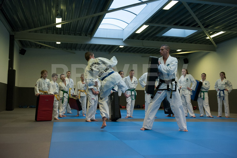

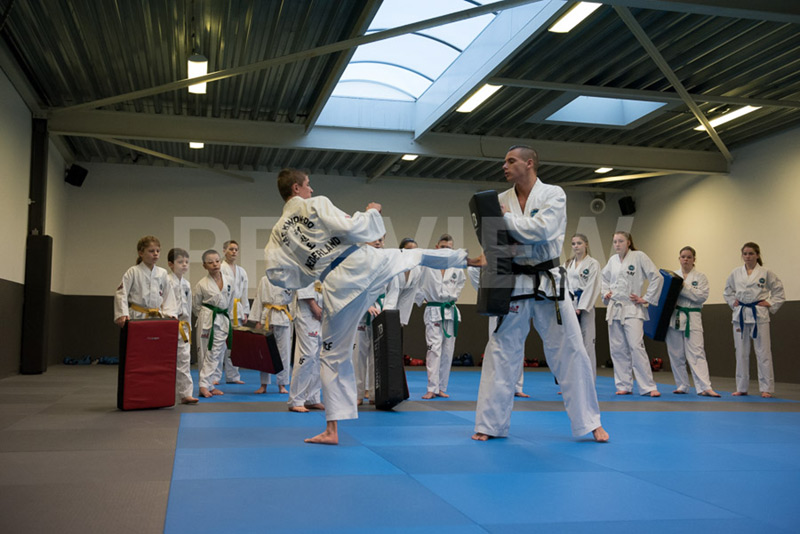

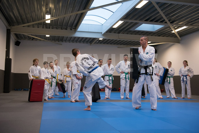

Gisteren heb ik echt iets mafs meegemaakt. Met mijn D750 fotografeerde ik in een sportzaaltje met een diffuse lichtkoepel over de hele lengte van de zaal en TL licht. Gemixt licht dus, maar redelijk constant, zeker in 2 seconden tijd.
In een burst van 3 foto's (dus een halve seconde) heb ik 3 belichtingen en kleurverschillen. WB op 3650K vaste instelling.
Bij mij in de studio heb ik ook TL werklicht hangen, daar treedt het niet op. Ikzelf vermoed een voor het oog onzichtbare cyclus van vals licht door de TL-lampen, maar wie weet het verlossende antwoord?

Dat is inderdaad waar, maar ik werk graag in batches bij dit soort fotografie, dus iedere foto corrigeren liever niet. Wat ik graag zou willen weten is dat het dus aan de TL-verlichting kan liggen dat er zoveel verschillen in de foto's zitten. Sommige foto's werden in het geval van auto-iso ook donkerder. De meting gaat nogal onderuit hier.

TL-verlichting heeft een bepaalde frequentie van fase-wisseling in het licht.
Misschien afhankelijk van de sluitertijd die je gebruikt komt dat net vervelend uit dat je ofwel in een helder moment zit, of juist in een "donker" moment van de TL-verlichting ten opzichte van het licht door de koepel.
Maak eens wat testen met verschillende sluitertijden. Mijn gevoel zegt dat je met langere tijden (te lang voor sportopnamen) er het minste last van hebt.

Dus de verschillen in kleur zijn bij sportopnamen in dit soort omstandigheden eigenlijk niet te voorkomen.
Bij series, kijk beter naar een neutraal referentiepunt in je opnamen, en probeer daar bij bewerking je witbalans op af te stemmen.
De vloer in je onderwerp lijkt me vrij neutraal (die baan door het midden). Misschien moet je daarna nog ietsje bijregelen voor een realistische kleurweergave. Dat kun je met vergelijkbare werkwijze dan ook voor de andere opnamen in een serie doen.

Niet toevallig WB bracketing aanstaan?

Zoals Maribex al opmerkte. Typisch gevalletje van WB bracketing wanneer je het mij vraagt.

Geen EXIF-gegevens in de foto's bijgesloten, anders kon je het controleren.
