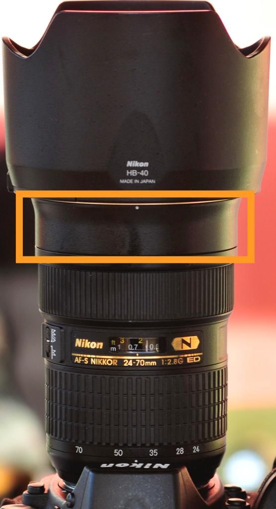

Sinds vorige week in het bezit van een Nikkor 24-70mm f/2.8. (Gekocht via Marktplaats.)
Geweldig mooi objectief, maar er stoort mij een ding, op de 'ring' waar de zonnekap opgedraaid wordt zit wat speling.
Het kan een beetje op- en neer bewogen worden.
Op onderstaande foto is het onderdeel waar ik het over heb geel omrand:
Nu is mijn vraag of dit schadelijk is voor de lens, en of er misschien meer mensen zijn met zo'n objectief die dezelfde speling vertoont?
Groet, Frans

Of het schadelijk is weet ik niet.
Neen, mijn 24-70 heeft op die "ring" geen speling.
gr
ATOR
Berichten: 2850
Re: Vraag over Nikkor 24-70mm f/2.8
Bericht door ATOR » di feb 17 2015 5:23 pm
Zit bij mij ook rotsvast. Verder geen idee of het zo hoort of dat er bij jou een schroefje los zit :D Het Nikon Service Point bellen/mailen lijkt me een goed idee.

Bericht door FransG » di feb 17 2015 7:56 pm
Bedankt voor de reacties, lijkt dus niet normaal te zijn.
Heb het NSP gemaild, benieuwd wat ze er van zeggen.
Groet, Frans

Dat je hem moet opsturen/langs brengen zodat ze hem vast kunnen zetten... :wink:

Als je handig bent en voorzichtig kun je het mi. Ook zelf doen, is zo te zien gewoon een kwestie van de afdekring eraf te halen en daarna de schroefjes opnieuw vast te zetten. Maar let op het kan natuurlijk zo zijn dat dit al een keer gebeurd is en niet voorzichtig genoeg aangedraaid. Heb je de verkoper van de lens ernaar gevraagd?

In dat filmpje komen ze niet eens in de buurt van de bedoelde ring in de openingpost...

Niet zelf aan beginnen.
Repair manual: http://www.zilver.demon.nl/55mm/nikon_s ... 8D%20G.pdf" onclick="window.open(this.href);return false;

Interessante link, Ed !
Het geeft de enorme complexiteit - en daarmee de kwetsbaarheid- van de moderne Nikkors goed weer.

Het losse onderdeel, de Hood Fixed Ring, zit met drie schroefjes vast die onder de focus ring zitten. Als ik even snel kijk in de repair manual moet je om die schroefjes te bereiken zowat de hele lens uit elkaar halen :o

Mijn 17-55 is net ingestuurd ter reparatie... als ik dit zo zie belooft dat ook wat qua rekening... :?

Ja precies. Die heeft recent een ongelukje gehad.
Als ik het zo bekijken valt het nogal mee om bij mijn lens bij het zoommechanisme te komen. Hopelijk valt het mee en zit er alleen een schroefje los (dat hoor je wel vaker). Maar ze moeten wel opnieuw calibreren/alignen. Ik zal het volgende week wel horen...
