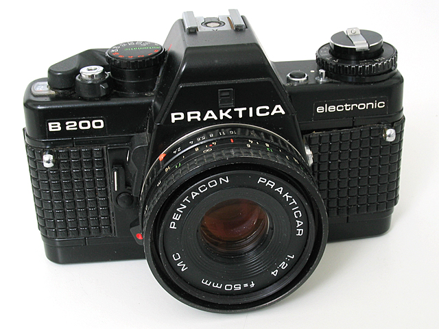

Hallo allemaal,
Heb nu al een tijdje de D5200 met de kitlens 55-105 mm wat allemaal erg goed bevalt. Maakt geweldige foto's nu ik het wat beter onder de knie heb!
Nu hebben ik via via een Praktica B200 camera gekregen. Leuk ding maar ga hem zelf niet gebruiken. De lens echter misschien wel!!
Zat te denken om deze te gebruiken voor macro fotografie ism een tussenring.
Op de lens staat: Pentacon Praktica 1:1.8 f=50mm MC
En op de zijkant staat nog: Filtek 49mm 1a UK
Is deze lens geschikt om met een tussenring op de D5200 te monteren en zoja welke tussenring heb ik dan nodig?

Je verwart twee dingen.
Wat je voorop het objectief leest zijn inderdaad de gegevens van het objectief zelf.
Maar wat je op de zijkant leest is de benaming van een er op geschroefd filter: een Filtek 1a, dat is een zogenaamd Skylightfilter waar je op een digitale camera niets aan hebt; integendeel. Het lijkt me niet te zijn voorzien van multicoating... De filtermaat (schroefdraad) is inderdaad 49mm, gebruikelijk bij Praktica. Niet gebruiken, je kunt het eraf schroeven.
Je Praktica heeft de K-bajonet. Er zijn inderdaad adapters om een K-objectief op een Nikon te gebruiken. Zijn veel duurder dan het objectief waard is - hoewel het geen slecht objectief is. De Oostduitsers konden best wel wat, met de know-how van genationaliseerde bedrijven als Zeiss en Meyer Görlitz.
Een adapter geeft van zichzelf geen instellingsmogelijkheid op oneindig, vandaar dat er vaak een lenselementje in zit om daar voor te zorgen. Kun je dat elementje niet verwijderen, dan heb je er voor macro niets aan.
Iets anders: zoek even naar een omkeerring van 49mm naar Nikon-bajonet. Dan heb je (net als met die adapters trouwens) geen enkele koppeling met lichtmeter etcetera, maar uiteraard ook geen scherpstelling. Je kunt dan wel heel dichtbij komen en met wat vogelen met de belichting tot fantastische macrofoto's komen.

De Praktica B-vatting is een eigen vatting. Is geen K-vatting!!

Iedereen bedankt voor de reacties!! Em de Klerk, heb de omkeerring besteld! Nog even gezocht en kwam een NL site tegen die deze ook voor een klein bedrag
verkocht dus om te proberen de moeite waard. Zal laten weten of het gelukt is!

CORRECTIE:
De Praktica B heeft inderdaad, als door Frank Roelofs gemeld, GEEN K-vatting!
Hopelijk heb je de goede besteld... Anders wellicht nog te ruilen?

K-mount flange distance is 45.46 mm same as M42-mount's,
B-mount flange distance is 44.4 mm.

Volgens dit lijstje:
https://en.wikipedia.org/wiki/Flange_focal_distance" onclick="window.open(this.href);return false;
Zou de B-mount flange distance 44 mm zijn.
Anyway, het is wel duidelijk dat er verschil is tussen K-mount en B-mount.

Omkeerring vandaag ontvangen! Past allemaal maar weet niet hoeveel mm de lens is maar krijg een simpel klein schelpje niet eens volledig scherp in beeld....
Dit is een 50mm lens toch?
Dit is de schelp die ik probeer te fotograferen (foto gemaakt met mn telefoon).
Als ik dus met de omkeerring een foto maak dan is dit het resultaat. Als ik de camera verder van de schelp verwijder wordt hij helemaal wazig....

Welkom in de wondere wereld van macrofotografie waar je, zoals je net ontdekt hebt, een hele kleine scherptediepte hebt. Je zult dus je diafragma erg klein moeten maken of moeten gaan focus-stacken om een voorwerp helemaal scherp in beeld te krijgen.
