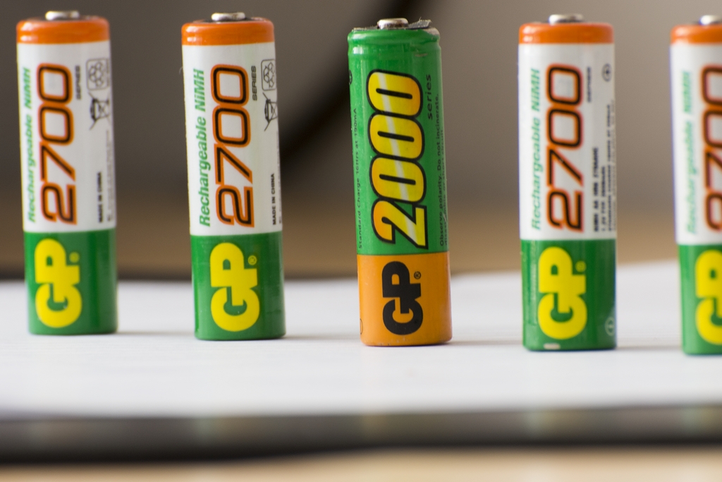

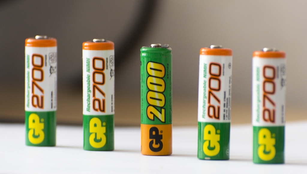

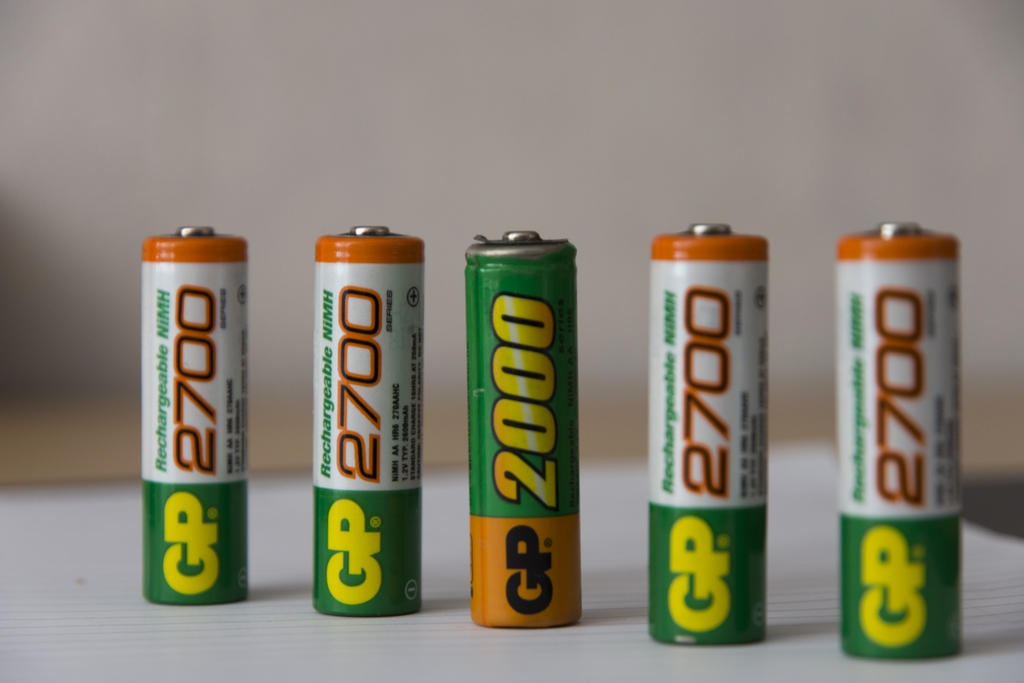

Bericht door Tony D » vr feb 12 2016 3:51 pm
Ik heb hem eens getest met de batterij-test (http://cameralightlens.com/newsblog/?p=264) en mijn drie objectieven:
1: 16-85 @85 f/5.6
2: 70-300 @185 f/5.0
1: 70-300 @300 f/5.6
1: 85 macro f/3.8
Keurig scherp op de middelste.
Naar achter toe is er iets meer DOF dan naar voren. Dat klopt precies!
Ik ben wel tevreden
