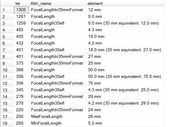

Hieronder een stukje dat ik vanochtend even in elkaar heb gedraaid. (Op een kleine vrij willekeurige set foto's).
Vriendelijke groet,
Ben
Klein stukje van het resultaat dat ik nu 'al' heb.
Hierbij alle exif velden met in de naam 'FocalLength' geselecteerd en de frequentie van inhouden geteld.
Maar ik kan ook allerlei andere selecties / ordeningen / tellingen /grouperingen doen.

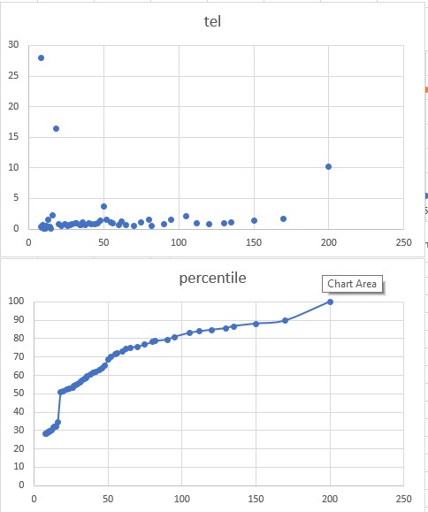

Resultaat van recent gemaakte foto's
Bovenste grafiek het percentage foto's gemaakt bij de onder benoemde brandpunten.
Onderste grafiek de percentielen van foto's gemaakt bij de onder genoemde brandpunten.
Het percentielen overzicht is meer geleidelijk, beiden zijn in het percentage van het totaal aantal gemaakte foto's.
Van verschillende perioden of verschillende camera's (of andere criteria) zou je de onderste grafiek over elkaar kunnen leggen en dan vergelijken.
Met enige moeite zou je b.v. ook een grafiek kunnen maken van de aantallen foto's die je maakt bij een bepaalde hoeveelheid licht. Of hoeveel foto's je over het jaar heen maakt, is dit b.v. seizoen's gebonden.
Voor een volledige scan gaat exiftools momenteel out of memory. Zal het tool zo nog eens starten, maar dan met een minimum aan andere applicaties en servers open.
