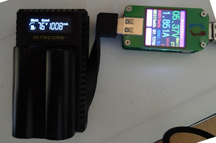

Er is een oplader die aangeeft 'hoeveel stroom' je in de accu stopt.
De afbeelding laat de oplader zien en een USB lader die ook een aantal gegevens laat zien.
De oplader laat stroom en spanning zien voor rond de 8 volt. De USB lader laat stroom en spanning zien rond de 5 volt.
Als de accu leeg is, kun je bij het opladen zien hoeveel 'stroom' je erin stopt. Dit zegt niet alles, maar bij een versleten batterij neemt ook de 'stroom' die je erin stopt af. Tevens wordt de spanning getoond tijdens het opladen, dit kan ook een indicatie zijn voor de conditie van de batterij.
Ben
