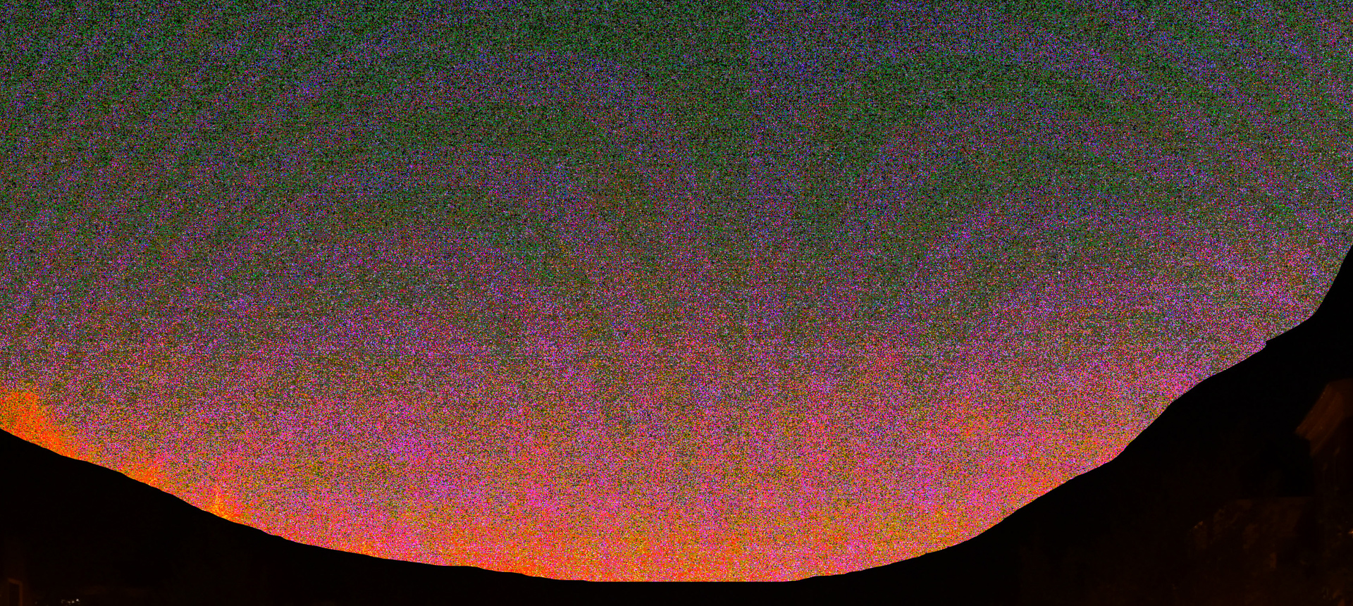

Gisteren kwam ik een raar patroon op mijn foto's tegen.
Het patroon zit weliswaar verborgen in de 'ruis', maar ik kan geen verklaring geven voor dit patroon.
Hier een uitsnede van een foto, waarbij een deel van de donkere lucht extreem is opgehelderd. Het zelfde patroon komt ook voor in het donkere water.
Hebben jullie een verklaring voor het patroon ?
Ik bedoel de 'paarse' banden die van onder op deze uitsnede naar boven lopen en dan wijken naar buiten en weer naar beneden lopen.
Ik ben benieuwd waardoor dit veroorzaakt wordt.

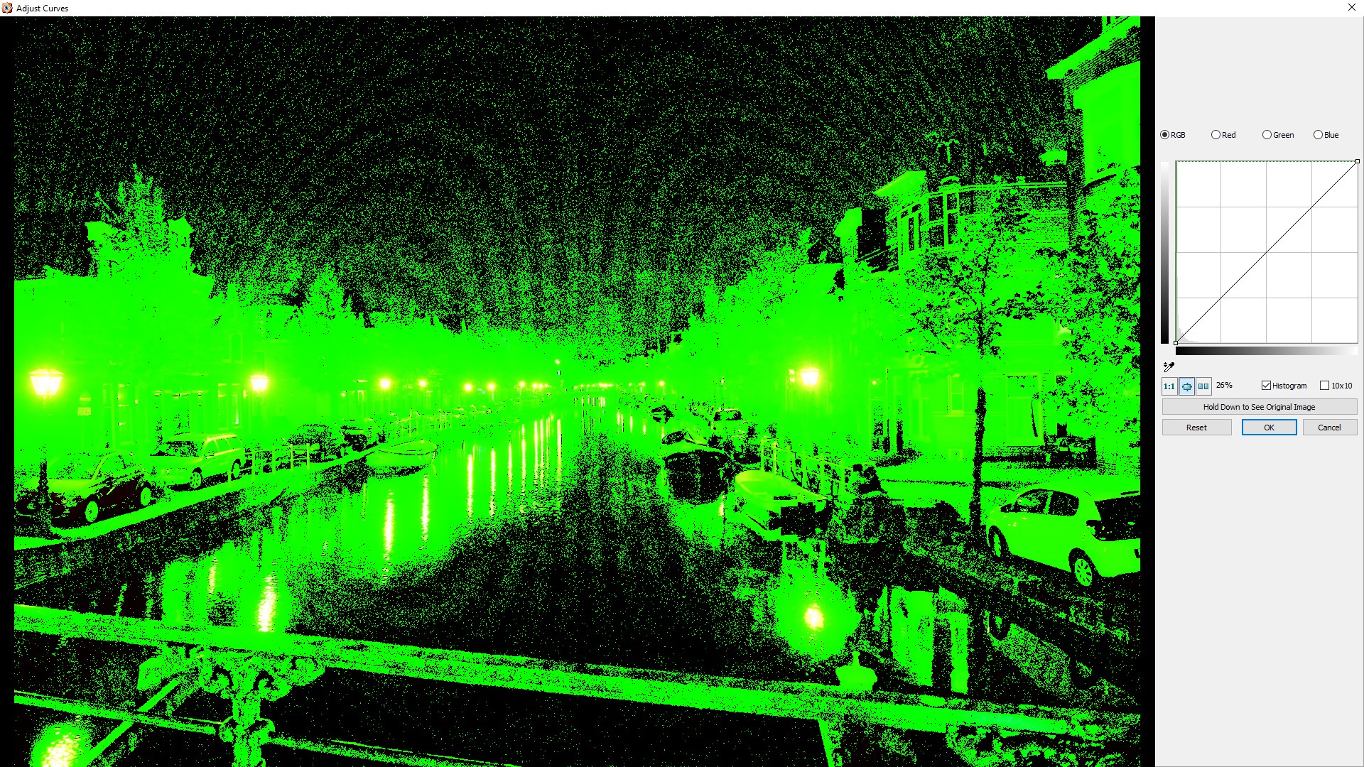

Hallo Imaginary_nl.
Het lijkt inderdaad een interferentie patroon. Ik heb gezocht naar wat andere foto's waar het ook op voorkomt. Het lijkt erop dat bij inzoomen de frequentie van de banden hoger wordt, ze liggen dan dichter bij elkaar. Op het scherm komen ze bij iedere resolutie voor, ook bij een 1 op 1 afbeelding op het scherm. Natuurlijk zit er een bulk software tussen, eerst de camera, vervolgens natuurlijk het foto bewerkings programma en vervolgens de grafische kaart. Daarom meerdere foto's bekeken, gekeken via lightroom en via photoshop. Mijn conclusie is dat het duidelijk in de file zelf aanwezig is en niet gegenereerd wordt. Het patroon is heel erg symetrisch. Voor moire heb je twee patronen nodig die over elkaar heenvallen. Omdat het bij iedere vergroting voorkomt en ook bij meerdere programma's lijkt mij interferentie tijdens het afbeelden zeer onwaarschijnlijk.
Hieronder is alleen het groene kanaal extreem versterkt.
Volledige beeld, maar dan vanaf faststone viewer als screenshot.
Het patroon lijkt behoorlijk symetrisch te zijn over zowel de horizontale als de vertikale as van het beeld.
D7200 f5 iso 1250 18-200 VRII op 18 mm.
Vriendelijke groet,
Ben

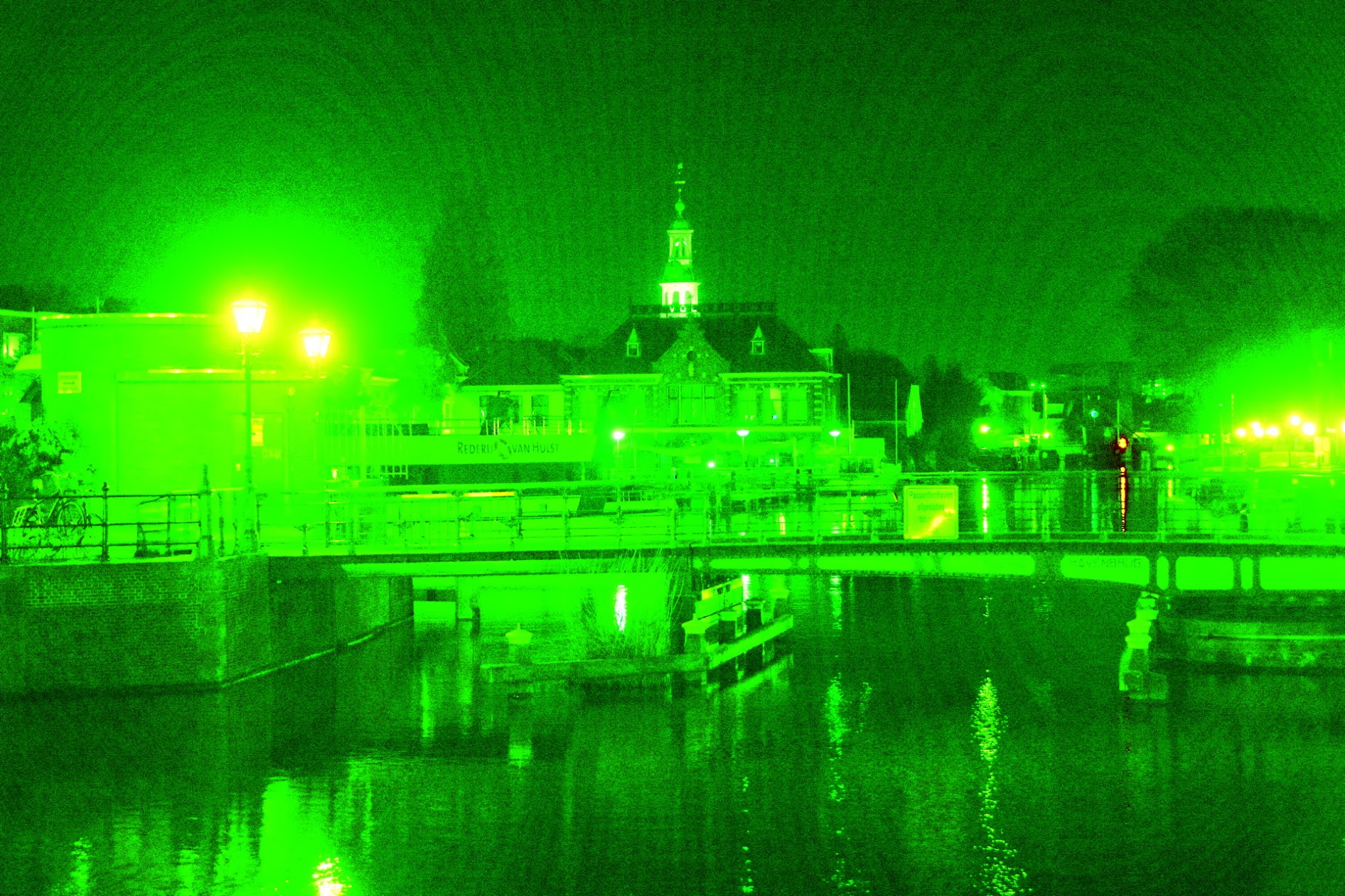

ben42
Berichten: 2701
Locatie: Zuid Holland
Re: Raar patroon.
Bericht door ben42 » zo apr 26 2020 2:08 am
D7200 f5 1/13 sec Iso 2500 50 mm (18-200 VRII)
Hier is eenzelfde patroon zichtbaar, echter de lijnen liggen nu dichter bij elkaar.
Deze foto is met FaststoneViewer in het groene kanaal extreem versterkt.
Ben

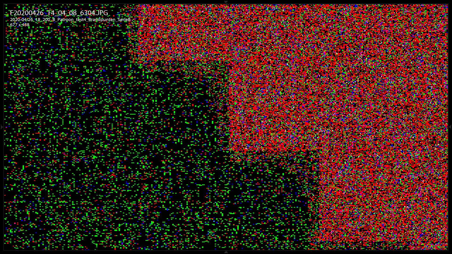

Om het probleem te reproduceren onder dezelfde omstandigheden, zou ik weer de stad in moeten. Dat was vandaag overdag even lastig. Daarom zelf maar eens een donkere situatie gecreëerd om te kijken hoe dat werkte. De foto's zijn uiteindelijk gemaakt van de binnenkant van de lensdop op een donker toilet. (Om eventuele instraling van het oculair te voorkomen). In een stuk of vijf sessie's foto's gemaakt om de verschillende effecten te bestuderen. Variaties in sluitertijd, focus afstand, brandpunt, ISO en zo nog een paar mogelijkheden.
De serie boven was met een variatie in brandpuntsafstand en de overige parameters gelijk houden. dit gaf de grootste verschillen.
Het patroon is relatief strak en reproduceert volgens mij zeer behoorlijk. De lijnen van de scheidingen zijn behoorlijk strak. (Zie ook de onderstaande foto, een vrij extreme uitvergroting). Omdat ik op een donkere toilet met lensdop heb gefotografeerd zal er niet veel licht de camera meer zijn binnengedrongen. Het patroon zit dan ook volledig in de ruis. Maar omdat het patroon erg afhankelijk is van de brandpuntsafstand en ook nog erg strak is, lijkt mij dat de oorzaak niet de ruis zelf kan zijn.
Dan blijft voor mij alleen nog maar de jpg verwerking over. (In inderdaad in RAW is het patroon niet te vinden). Wat wel wonderbaarlijk is dat het brandpuntsafstand invloed heeft. De Software zou daardoor een andere bewerking kunnen doen. De lensdop daar had ik al wel aan gedacht, maar omdat de 8-16 geen patroon op leverde vermoed ik dat een lensdop ook geen patroon oplevert.
Ook heb ik nog de Vignetteringscorrectie uitgeschakeld, maar daarbij kwam ook het patroon te voorschijn.
Active D-Lightning staat of. En met picture control en kleurruimte heb ik nog niet gespeeld.
Automatische vertekingscorrectie. Dat is een goede candidaat en die moet ik nog proberen. (Dit zou wel eens de oorzaak kunnen zijn).
