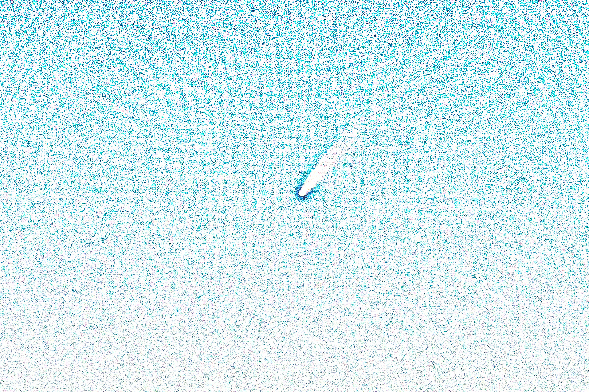

Op de tweede foto zie ik een patroon.
In het midden een ruiten patroon. Maar vanuit het midden 'vervormd' dat langzaam.
Enig idee ?
Ben
Berichten: 3551
Re: Komeet Neowise
Bericht door Tony D » di jul 14 2020 9:58 pm
Nee, ik zag dat tijdens de bewerking in Photoshop ook.
Ik kan niet bedenken wat het is.
De foto is gemaakt met een AF-S 70-300mm lens. Ik heb bewust niet voor de volle lensopening gekozen, om meer scherpte over te houden. Dat objectief wordt wat soft bij de 300 mm.
Ik denk toch dat het in de nabewerking en omzetting naar jpg zit. Het zit ook in de niet-verkleinde jpg.
Ton
Berichten: 3551
Re: Komeet Neowise
Bericht door Tony D » wo jul 15 2020 9:19 am
ben42 schreef:Mooi gevangen.
Enig idee ?
Ben
Ik heb nog eens naar het originele RAW gestand gekeken en daar zit het ook in! Ik heb er een stuk of zeven gemaakt zo en ze hebben het allemaal.
Geen idee dus wat het is.
Ton

Lange sluitertijd ruisonderdrukking gebruikt? Interferentie tussen de 2 opnamen die dan worden gemaakt?
Berichten: 3551
Re: Komeet Neowise
Bericht door Tony D » wo jul 15 2020 10:30 am
Nee die staat uit.
Hoge ISO-ruisonderdrukking staat wel aan.
Kan dat het zijn?
Dan zou ik een dezer dagen nog een keer laat naar bed moeten om die opname nog een keer te maken....
Ton

Bericht door ben42 » wo jul 15 2020 11:37 am
Hier een bewerking van de foto waarbij ik geprobeerd heb alleen het patroon te bewaren.
Ik heb wel een vermoeden van de 'oorzaak', echter dit komt niet helemaal overeen met de beschrijving zoals door Tony gegeven.
Hier een paar gerichte vragen,
Vertonen in camera JPG en de NEF beiden hetzelfde verschijnsel?
(Of komt alles uit de nabewerking van de NEF).
In hoeverre wordt de belichting opgeschroeft in de nabewerking?
Welke nabewerkings software wordt gebruikt?
Staat Lens correcties aan?
Hoe ziet het patroon eruit als je het volledige beeld bekijkt?
Ben
Vermoeden:
Het zit niet in de NEF, maar in de door de camera gemaakte JPG.
Of bij de NEF wordt het zichtbaar door de nabewerkingssoftware. Dit laatste is nieuw voor mij. Misschien gebruik je Nikon Software voor de nabewerking, of iets anders dan Lightroom ?

Ik denk dat ik het gevonden heb: ik heb te veel verscherpt.
Hier eerst de kale NEF zo uit de camera, door Camera Raw omgezet in jpg
En hier de bewerkte op een mooiere kleur
Allebei zonder verscherping en nu zie ik dat raster ook niet meer.
Bij het beoordelen van de eerste foto had ik hem in Camera Raw inclusief de eerdere ontwikkelbewerkingen bekeken. Als je die eruit gooit en dan verder hetzelfde doet, alleen zonder verscherping is dit het resultaat.
Ton

Helemaal zeker weten doe ik het niet, maar mijn vermoeden is dat het patroon veroorzaakt wordt door de software voor lens correctie. Zie ook de draad: Raar Patroon
Alleen onder extreme omstandigheden zichtbaar. (Bij mij extreme aan de belichtingsschuiven zitten, bij jou verscherping ???). Normaal gesproken zie je dit patroon bij de D7200 niet :thumbup: , zou ook niet leuk zijn.
Ben
(Zelf heb ik destijds een aantal scenario's uitgeprobeerd met sluitertijden, iso's, lenzen, zoomafstanden en instellngen aan en uit. De Zoomafstanden hadden effect op de 'vorm' van het patroon, andere instellingen hadden minder effect.)
Verschillen: NEF, via Lightroom vertoonden NEF files bij mij dit patroon niet, alleen JPG met in camera lenscorrectie. Horizontale strepen had ik ook niet.
