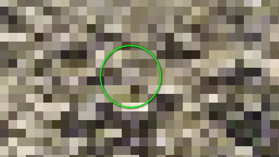

Hierbij een illustratie, let op geen foto, maar een illustratie.
Wat moet deze illustratie voorstellen. De blokjes moeten pixels voorstellen. De groene cirkel een COC van 1/30 mm, de standaard COC voor Full Frame. De grote van de pixels komen dan overeen met de pixels van een D850. (45 Mp, waarbij de hoogte en de breedte van een pixel ongeveer 0.00436 mm is). Een COC van 1/30 mm heeft dan ongeveer de oppervalkte van 45 pixels.
Wordt er hyperfocaal scherpgesteld dan zal een lichpuntje in de verte, maar ook allerlei andere punten in de verte worden afgebeeld ter grote van de groene cirkel.
Als we een dergelijke camera voor bijvoorbeeld landschapsfotografie gebruiken, dan lijkt mij het scherpstellen op hyperfocale afstand niet optimaal.

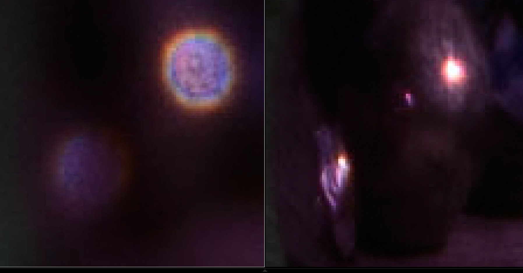

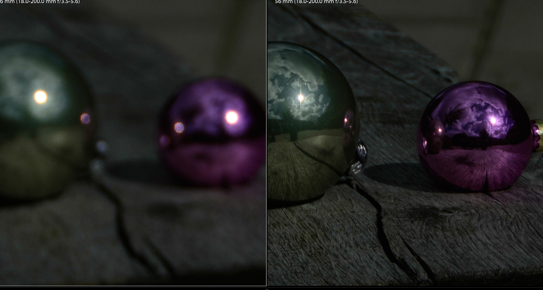

Om de COC te kunnen beoordelen zou het prettig zijn dat je de COC zichtbaar kunt maken in een foto. Daarmee bedoel ik de de onscherpte cirkel van een min of meer puntlichtbron in het beeld.
Hieronder mijn eerste pogingen een puntlichtbron te creeren.
Links de COC's min of meer zichtbaar gemaakt.
Dit behoeft nog enige verfijning.
Mijn idee was: Kerstballen en dan de reflectie van de zon als lichtpunten te gebruiken.
Zoals hier te zien is in de tweede foto is de lichtreflectie (op deze afstand in deze kerstballen) nog te groot, maar bijvangst is de reflectie die via twee kerstballen van de zon komt.
Nu werkte de zon niet echt mee, de kerstballen zijn niet 'zilver', maar gekleurd en de zon is nog te groot op de kerstballen. Maar dit was ook nog maar een eerste poging. Afstand, nog donkerder en eventueel kleinere zilveren kerstballen. Of altijd via de reflectie in twee kerstballen (of nog meer werken).
Glimmende zaken in de verte kunnen natuurlijk ook als lichtpunt werken. (b.v. golvend water).
Dus nog wel verfijning nodig, maar in de foto's kun je inderdaad wel zien dat er min of meer een ronde vlek wordt gevormd, mits de oorspronkelijke lichtbron maar klein genoeg is komt deze ronde vlek overeen met de grote van de COC in beeld.

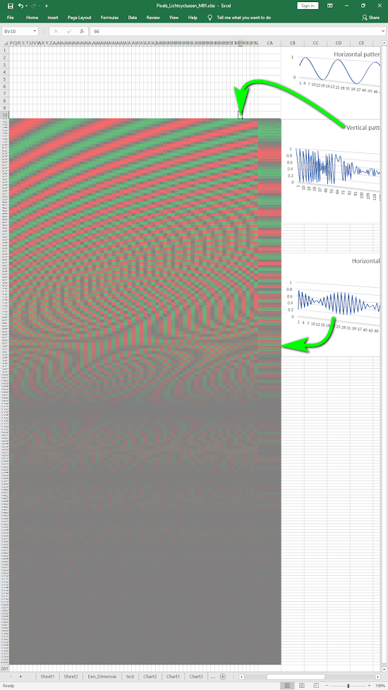

Wat wilde ik al bij de voorgaande discussies de verstrooiings cirkels op verschillende afstanden in beeld brengen en daarbij zat ik aan een zeer kleine, maar 'betrouwbare' reflectie te denken. Vandaar de kerstballen. Destijds niet uitgevoerd omdat dit toch wel enige voorbereiding en experimenteren betreft. Nu nog maar zeer slordig uitgevoerd, vooral om voor mijzelf tot een proof of concept te komen. Die kerstballen zijn wel op te stellen op verschillende afstanden. Onderbelichten om overstraling te voorkomen is ook wel 'redelijk' te doen. Op korte afstand werkte de enkele reflectie niet voldoende, daarom maar de dubbele reflecties gebruikt in de foto's.
Een en ander behoeft nog wat verfijning.
Natuurlijk is het zo dat het oplossend vermogen van een sensor ook nog meespeelt. Daarom daar ook mee bezig gegaan.
In Excel een modelletje gemaakt met flink wat parameters om mee te spelen.
Lijnparen die op steeds kortere afstand van elkaar staan. In zwart wit wordt het beeld heel onrustig voor je ogen. Daarom hier uitgewerkt met groen rood, met als tussenkleur grijs. (Maar de berekening is gewoon voor monochrome grijstinten).
Voor iedere cel (pixel) wordt de hoeveelheid licht uitgerekend (middels in intergraal per pixel).
De pijlen staan naar een kolom en een rij te wijzen. De grafiek bij die gevallen geeft het lichtverloop aan. Bij de kolom is goed te zien dat hier flink wat onregelmatigheden in zitten. Bij de rij is te zien dat er wel regelmaat inzit, maar een flink moire effect zorgt voor een 'golvende' beweging.
De eerste rij staat in de grafiek helemaal bovenaan, keurig een lichtverloop dat een sinus volgt. Naarmate de lijnparen steeds dichter bij elkaar staan is er minder onderscheid (resolutie), maar er is nog heel lang een zeer klein onderscheid te maken tussen de pixels.
