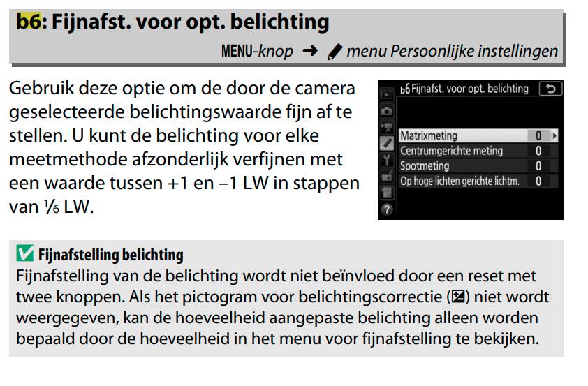

Nu zit ik in het menu van de camera te zoeken en kom ik in het menu met ✏️ symbool B6 tegen. Kan iemand mij uitleggen wat ik met deze instellingen kan doen? Met de handleiding kom ik daar niet uit.

Beste Mozes, dank voor je reactie. Dit plaatje met uitleg was ik al tegengekomen op Internet, maar ik snap de uitleg niet. Wat doen die LW waardes? Maken die de foto's lichter dan wel donkerder? Ik ben hier al max mee aan het experimenteren geweest, maar k zie geen verschil, vandaar mij vraag.

Daarbij kan je de lw standaard verhogen of verlagen.
De waardes die je tijdens het fotograferen ziet, blijven hetzelfde, maar daar zal dan de waarde die je ingesteld hebt bij worden opgeteld of worden afgetrokken.
In mijn D5 heb ik de waarde +3/6 gekozen, vond de fotos ook te donker.
probeer het eens zou ik zeggen.
maak eerst een foto zoals de camera die kiest.
verander daarna een optie via B6
En maak exact dezefde foto nogmaals.
Kijk dan ook gelijk wat het in jpg en nef voor je doet.

Gistermiddag was het hier redelijk weer met zelfs nog beetje zon, dus ik erop uit om te gaan testen. Uiteindelijk uitgekomen op een redelijke balans door alles in het B6 menu te verhogen naar 3/6 en de helderheid van het scherm nog een stapje te verhogen. Op het bewerkingsprogramma op m'n pc toonden de gemaakte foto's ietsje lichter, vandaar de scherm aanpassing.
