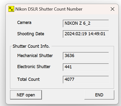

Bericht door Tony D » do feb 22 2024 6:39 pm
Op camerashuttercount.co krijg je na uploaden te zien hoeveel foto's er tot en met het geüploade exemplaar met de camera gemaakt zijn. Bij een DSLR ging dat altijd om de mechanische sluiter, dus vandaar de naam shuttercount.
Bij camera's met een elektronische sluiter geeft die site ook het totaal aantal gemaakte foto's aan, dus met beide typen sluiter opgeteld.
Een handig programmatje dat wel de elektronische en de mechanische sluiter apart weergeeft is NikonSN dat hier is te downloaden: https://bluecys.tistory.com/entry/Nikon ... ftware-v30
Eerst camerashuttercount.com:
En dan NikonSN met dezelfde NEF gevoed:
Volgens de website van de makers is bij versie 3.0 ook de Z9 toegevoegd. Ik weet dus niet of het ook werkt met de Z8 of de Zf.

Bericht door Thymen » do feb 22 2024 8:37 pm
Werkt ook met Z8 NEF bestanden.

Bericht door Ron Stuveling » vr feb 23 2024 7:30 am
Ook bij de Z8 werkt het programma
