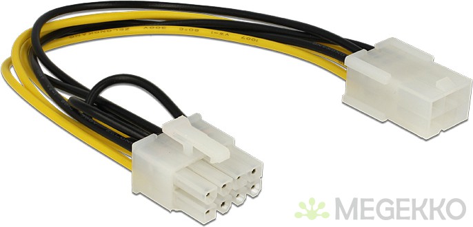

.. en de kast opengemaakt. 700W voeding, da's voldoende puf. Maar, er komen twee kabels met 6P Molex connectoren uit, en volgens mij krijg ik die niet aangesloten op een RTX4060. Die vraagt een 8-pins (6+2) connector.
Of zou ik dat met onderstaand kabeltje kunnen oplossen?
Of beter deze?
------------ OLD ----------------
Of beter deze?

Re: Welke video-kaart voor Lightroom / Photoshop?
Wat voor voeding heb je aan boord? Ik zou geen verloopkabel inzetten voor een RTX 4070; die trekt toch wel wat power er door heen. Niet alleen het wattage, maar ook de aansluitingen en de stabiliteit daarvan is een dingetje (daarom had ik de voeding al eerder genoemd).
