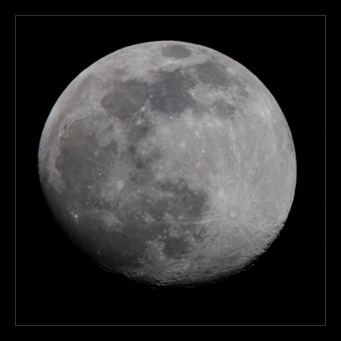

Hier met Z9 en ƒ/6.3 600mm 1/400s 64 ISO, MF, Statief.
Heb je een voorbeeld van je mislukte foto? Ben wel benieuwd.
Moon [Z09_1199] by ISO 1968, on Flickr

Alle dingen die je nu je beschrijft. Gehanteerd, uitgeprobeerd op div F getallen…
Met een 200-500 die ik toen nog had op de Z9 + adapter II ..Rag scherp.
Met alle respect…nog scherper als de getoonde foto (meer details). Op de eerste voorbeeld foto.
Op andere objecten scherp stellen (600mm) geen probleem. Rag scherp.
Zoals Topic starter beschrijft.
