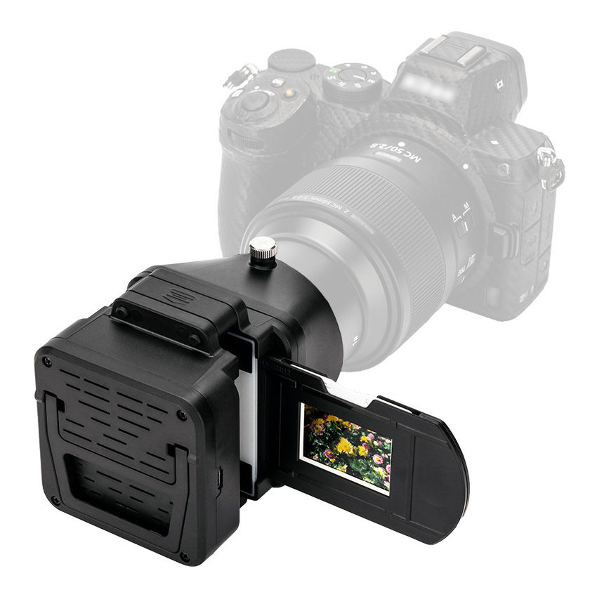

Kijk ook eens naar dit: https://jjc.cc/index.php/index/goods/de ... ml?id=1024
te verkrijgen bij: \https://www.cameranu.nl/p3275251/jjc-fd ... -light-set
Let op: heb ik zelf niet geprobeerd. Plus, je hebt een geschikte lens nodig!
