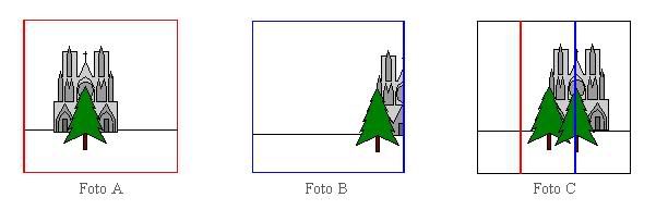

George Fennes schreef:Nu vraag ik mij af, waarom die dure panokoppen met nodalpunt berekening :oops: zo gaat het toch ook goed.
Hoi George,
Je hebt een panokop nodig om parallax fouten te voorkomen.
Wat is nu precies een parallaxfout
Hieronder zie je een voorbeeld van de parallaxfout die zich voordoet als zich objecten op de voorgrond en op de achtergrond bevinden. De digitale camera is op een statief geplaatst en foto A en foto B zijn vanaf dezelfde positie genomen.
Foto A - De camera is gericht op een kerk op de achtergrond met recht ervoor een boom op de voorgrond.
Foto B - De camera is op het statief naar links gedraaid, zodat alleen de linkerzijde van de kerk zichtbaar is. De boom op de voorgrond lijkt echter te zijn verplaatst ten opzichte van de kerk.
Foto C - De foto's zijn digitaal samengevoegd met behulp van panoramasoftware. Aangezien de boom op de voorgrond echter leek te zijn verplaatst ten opzichte van de kerk, staat deze er tweemaal op.
Dit wordt nu een 'parallaxfout' genoemd. Als je foto's samenvoegt, wordt deze fout niet verholpen door de panoramasoftware.
