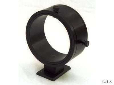

Er bestaat nog een oplossing en die heb ik.
De grote ring moet over het voorste deel van het objectief, de uitsparing is voor de limitschakelaar.
Toen ik mijn objectief kocht kon ik deze statiefadapter erbij kopen, maar ik heb ze verder nog nooit gezien.

Dag Hans en Ed, bedankt voor de reactie! Deze Kirk gondel zat bij de lens in aankoop maar op e-bay heb ik nog een draai ring kunnen vinden welke over het eerste deel past.
Dit is niet het probleem enkel maakt alles er zo'n instituut van. Ik begrijp Hans dat jij zonder deze gevaarten de D300 op een statief of monopod plaatst?

Ik plaats inderdaad D300 plus zoomlens zonder extra ondersteuning op statief. Gevoelsmatig vind ik het niet lekker, maar Nikon, als ontwerper/fabrikant geeft niet aan dat het anders moet. Van de getoonde ringen vraag ik mij af of je hiermee niet van de regen in de drup belandt. Daarbij hangen lens plus camera aan de voorzijde van de lens. Of horen hier nog dingetjes bij zodat je de uitvoeringen van Manfrotto en Kirk krijgt, nl een tweepunt ondersteuning.?paulderidder schreef:Dag Hans en Ed, bedankt voor de reactie! Deze Kirk gondel zat bij de lens in aankoop maar op e-bay heb ik nog een draai ring kunnen vinden welke over het eerste deel past.
Paul
Groet Hans
