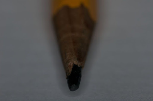

Van mijn kant ook een paar.
allen iso 200 en Belichting 1/100
F11
Zonder flits:
Flits op -1,5:
Flits op 0:
Flits op +1,5:
F16
Zonder flits:
Flits op -1,5:
Flits op 0:
Flits op +1,5:
F20
Zonder flits:
Flits op -1,5:
Flits op 0:
Flits op +1,5
Ik denk dat dit wel genoeg is, de foto's zonder flits waren voor de volledigheid (ik had net zo goed een zwarte foto kunnen plaatsen ;-)).
Groeten, Klaas
Ik kan met Nikon... voor mijn "mooiste" foto's ga je naar http://www.fotopinocchio.nl" onclick="window.open(this.href);return false;

Bericht door Léon Obers » vr jul 29 2011 7:39 pm
pacha schreef: Voor elke afbeelding zijn dezelfde camera instellingen gebruikt.
F16
8sec.
ISO 100
Tja, dan doet die LED flits ringverlichting niet zoveel. Het beeld wat tot stand komt wordt vooral bepaald door het reeds aanwezige licht.
Met die flits ringverlichting erbij zie je nauwelijks verschil. Het is toch een flits? Wat gebeurd er als je de sluitertijd op 1/100 sec. zet?
Dan weet je tenminste wat de flits ringverlichting doet. In dat geval telt het reeds aanwezige licht niet meer mee.
In de tijd dat ik dit schrijf heeft pinocchio een bericht geplaatst die kennelijk mijn gedachte heeft opgepikt. :wink:
Die foto's zijn zinvoller, dan weet je wat de flits ringverlichting aan lichtvermogen in huis heeft.
Niet veel in ieder geval. F11 is eigenlijk nog te donker.
Bedankt voor deze uitgebreide test.

Bericht door plincky » vr jul 29 2011 8:01 pm
Wat had je verwacht Leon? een goed belichte foto op 100 ISO op f 22 voor een flitser van € 35,- ??
Ik vind dat hij redelijk een resultaat heeft. Helemaal als je net dat wat extra licht nodig hebt. Hij is op ISO 200 gemaakt met 1/100 s. Belichting kan naar beneden en ISO omhoog als het moet. Beetje tweake in cs en je hebt een goed resultaat voor €35,- waar je zonder flits een zwarte foto zal hebben..
Het is geen echte ringflitser natuurlijk maar daarvoor is hij ook min 10x zo goedkoop.
Wel een goede test idd. bedankt pinocchio

Bericht door Léon Obers » vr jul 29 2011 8:11 pm
plincky schreef:Wat had je verwacht Leon? een goed belichte foto op 100 ISO op f 22 voor een flitser van € 35,- ??
Nee, maar bij F11 is de foto nog steeds te donker bij maximum vermogen (+1.5).
Potlood ligt neem ik aan op een wit velletje papier. Is dan nog minstens 1 stop onderbelicht.
Met maximum vermogen en pakweg F5.6 tot F8 wat dan een goed belichte macrofoto oplevert vind ik het niet interessant, zelfs niet voor € 35,-
Je hoeft niet 10x zoveel uit te geven voor een alternatief. Elders op het forum heeft iemand een Marumi flitser. Dat is ook nog wel betaalbaar. Zelf een ring knutselen en je gewone flitser erachter die het licht in een ring verspreid, hoeft ook niet veel te kosten, maar levert wel meer vermogen op en een groter bereik om te variëren.
