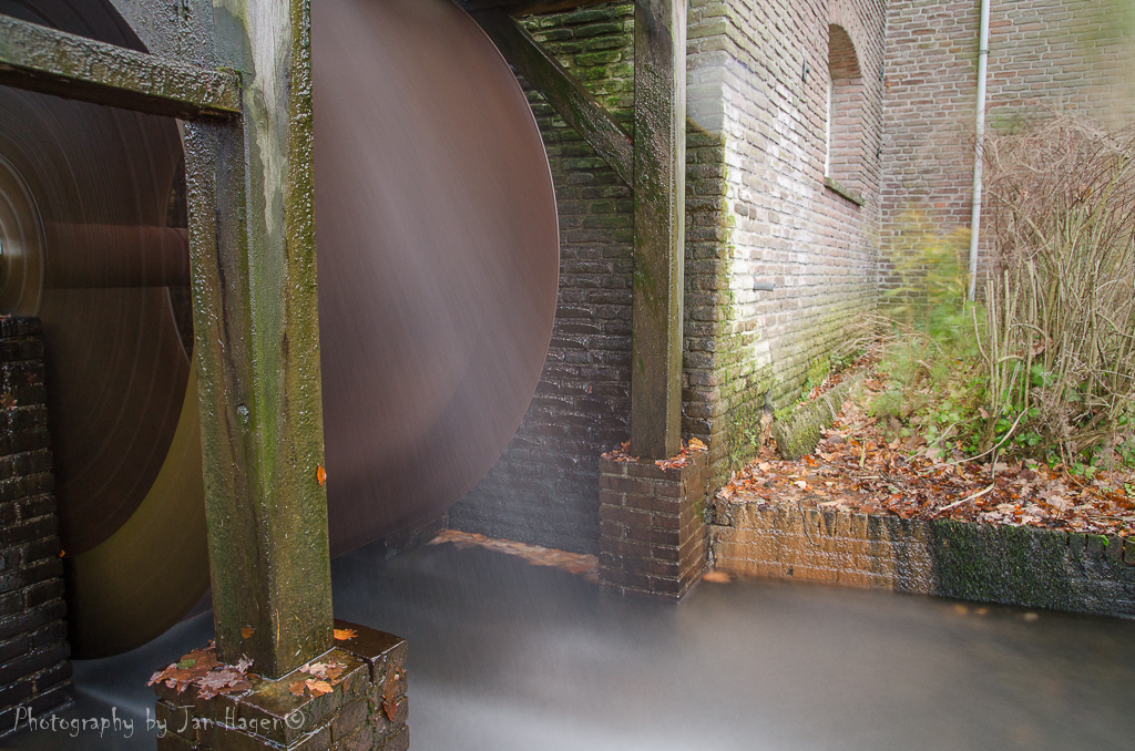

Ik gebruik een LightCraft filter ND500 (9-stops). Maar hier zie je meer voorbeelden http://lightcraftworkshop.com/products.html
Hier een voorbeeld van mij:
