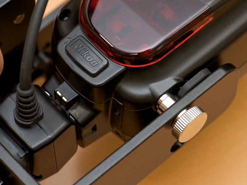

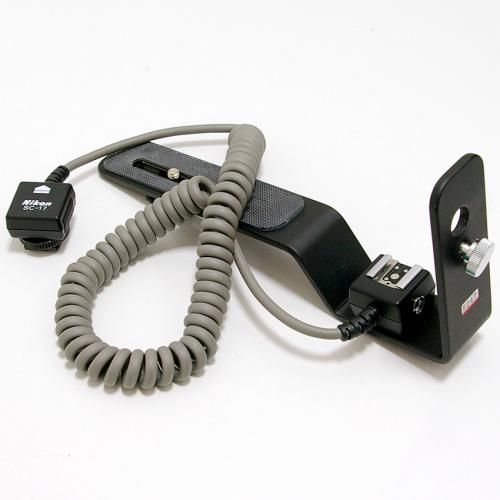

Hier een oudere versie die heel handig WAS
Je hebt er niet meer zoveel aan, alleen de SB-24. 25, 26 en 28 waren met de schroef vast te zetten. Het voordeel hiervan was dat de flitser niet meer op de bovenkant van de camera zit. Daardoor wordt de balans van de camera in je handen moeilijker. Doordat de flitser naar de zijkant verhuisd, lager zwaartepunt, een betere balans.
Het andere voordeel was dat de flitser op 2 plekken vast zit, in plaats van alleen op de flitsvoet.
Hier een NPS Japan variatie, ook niet te gebruiken met de actuele flitsers:
En zo zit het goed vast:
Een SK-6(a) geeft onnodig veel extra gewicht. Extra voeding kan ook met een powerpack zoals de SD-9.
Alternatief, google op Yongnuo en flitsbeugel
