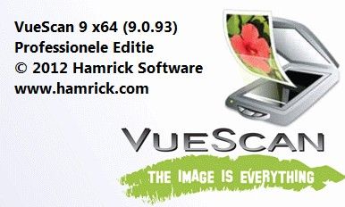

Volgens mij heb ik de prof versie want ik kan inderdaad kiezen uit allerlei filmprofielen.

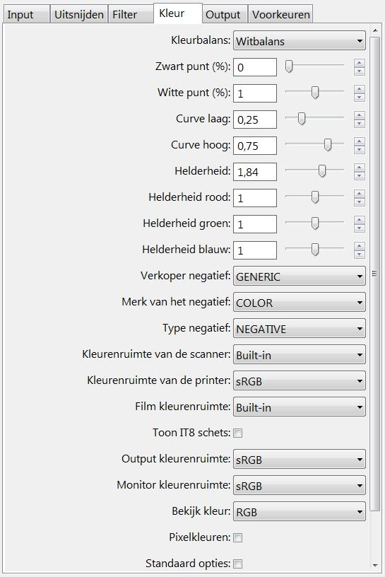

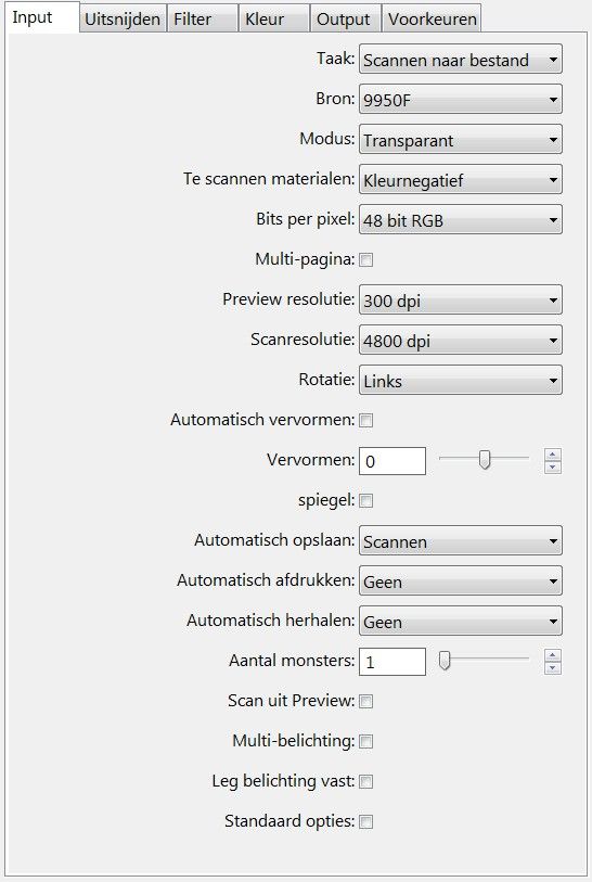

- Ed Post
- Berichten: 2356
- Locatie: Tweede Exlöermond
Re: Welke instellingen bij scannen negatieven?
Ik heb even wat scans gemaakt van de VueScan instellingen.
Ik heb inderdaad de prof versie.
- Léon Obers
- Berichten: 14887
- Locatie: Eindhoven
Zwartpunt 0 is het laagste punt. Dan heb je eigenlijk geen speling meer in het zwart.
Het witpunt zou je nog kunnen bekijken wat het doet als je die ook op 0 zet.
Helderheid zou de gamma inhouden.
Met name "Curve laag" geeft dan variaties in de opbouw van de schaduw, (Curve hoog in de lichte partijen).
Maar omdat je met een "negatief" werkt is het misschien in dit geval allemaal net andersom hoe je moet beredeneren met zwartpunt, witpunt en "schaduw"??
Ik kan het hier nu niet controleren, maar kun je zelf makkelijk even testen door wat "extreme" getallen in te voeren.
