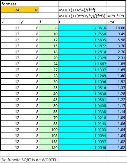

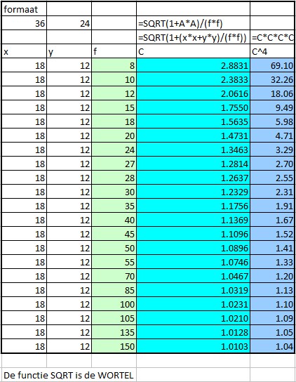

Voor de liefhebbers hieronder twee tabelletjes met de effecten voor verschillende brandpunten.
(Een voor FF een voor DX).
De formules kunnen eenvoudig (met weinig tikwerk) worden overgenomen in een spreadsheet.

Tabelletje voor FF voor de factor C en de factor C^4
Tabelletje voor DX voor de factor C en de factor C^4
x en y zijn de afstanden tot het midden van de sensor.
f is de brandpuntsafstand.
C is de factor.
Waarom de formule voor de factor C zoals die gegeven is.
Deze formule maakt het veel eenvoudiger om voor een willekeurig beeldpunt uit te rekenen:
Wat de uitrekkingsfactor is in de radiale richting (C*C) en de richting daar loodrecht (C) op.
De oppervlakte vergroting. (C*C*C)
De vormvertekening (C).
En wat de afdonkering is voor dat specifieke punt. (C*C*C*C of C*C*C voor een hiervoor gecorrigeerde lens).

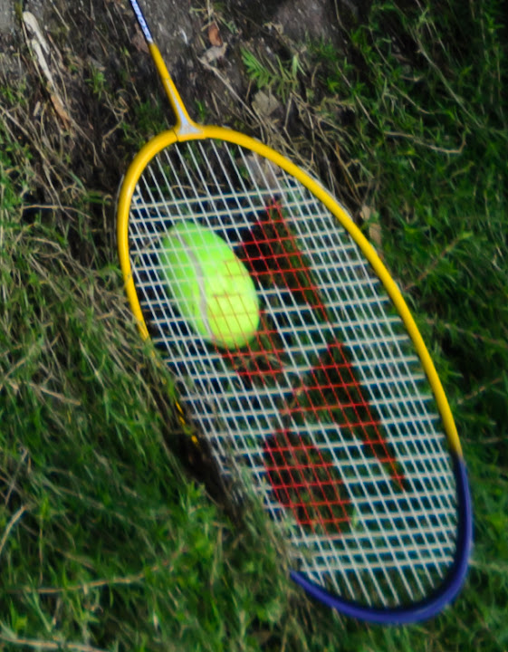

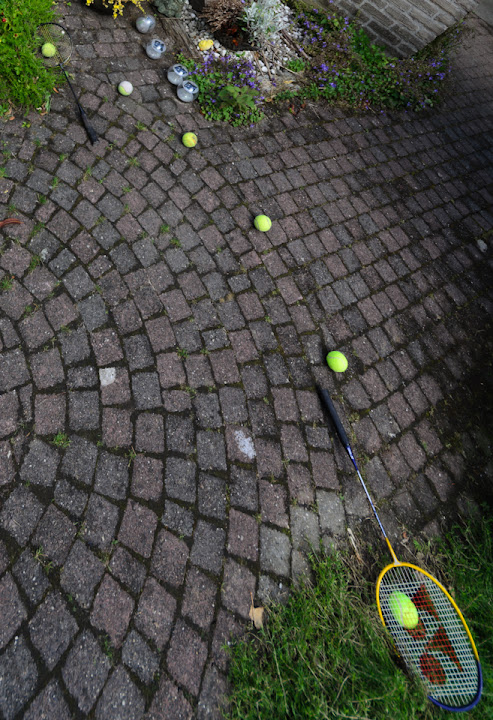

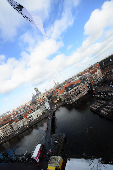

AfbeeldingAfbeelding
Bovenstaande twee foto's heb ik gemaakt ter illustratie van het oprek effect.
De foto's zijn niet gelijk belicht en zijn met Lightroom met profile correcties aan geimporteerd.
(Hierdoor is afdonkering gecompenseerd en de foto's zijn beter 'rectilinear' na die correctie.)
De foto's zijn verder niet gecropped of bewerkt.
De foto's zijn beiden gemaakt vanaf hetzelfde standpunt.
Voor beide foto's geld:
Brandpuntsafstand 8 mm
Camera D7000.
Diafragma 7.1
(Belichtingstijden waren verschillend, maar dit doet voor het 'uitrekken van het beeld niet ter zake).
Lichtomstandigheden waren redelijk constant.
De afstand tot de schoorsteen was ongeveer 578 meter.
De schoorsteen heeft een hoogte van ongeveer 84.83 meter, maar steekt ongeveer 49.5 meter boven het dak uit.
(Afstand met google maps. Hoogte met de http://www.ahn.nl site.)
Op de onderstaande foto is een compositie gemaakt van delen van beide foto's. Voor beiden is vergroting exact gelijk gehouden.
De maten zijn zoals deze door Lightroom worden aangemaakt.
De rechter schoorsteen is ongeveer 3.36 keer zo hoog en 1.8 keer zo breed. Het aantal pixels is dan ongeveer 6 keer zo groot).
Zie de onderstaande plaat.

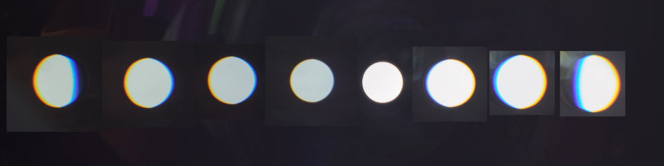

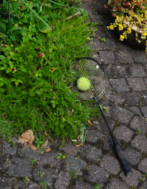

Maar gaat er wel evenveel licht door het diafragma. Om dat te bekijken heb ik het volgende gedaan. Hierbij ben ik er van uit gegaan dat er geen licht in de glaselementen of door spiegeling verloren gaat.
Dat zal in werkelijkheid niet het geval zijn, maar ik neem aan dat het verlies van licht voor het midden van de foto niet veel groter is dan voor de randen van de foto. (Het zou kunnen dat er een gradueel filter in de lens is ingebouwd die dit wel veroorzaakt, ook zou kunnen dat dit optisch wordt bereikt, maar beiden lijken mij hoogst onwaarschijnlijk).
De hoeveelheid licht die dan op de sensor verschijnt is dan evenredig met de grote van het diafragma dat we kunnen zien vanaf de schoorsteen. Is dit groter, dan wordt er meer licht ingevangen, is dit kleiner (of b.v. minder rond) dan wordt er minder licht in gevangen. Niet de werkelijke maat van het diafragma is bepalend voor de invang van licht, maar zo groot als het diafragma eruitziet vanaf de schoorsteen.
Om praktische redenen heb ik de grote van het diafragma 'gefotografeerd' vanaf een kortere afstand. Hiervoor heb ik een 50 mm Macro objectief gebruikt. En ikheb het nog een keer overgedaan met een 300 mm objectief op een afstand van ongeveer een meter. Hieronder het resultaat:
De eerste foto
De 8 foto's in een montage.
Het vijfde diafragma is recht van voren.
Het maximale verschil in oppervlakte van de diafragma's was ergens tussen de 1.6 a 1.8 maal zo groot voor de randen.
(Dit geld zowel voor de 50 mm opnamen van dichtbij als voor de 300 mm opnamen van ongeveer een meter afstand).
Er wordt dus meer licht ingevangen vanaf de rand. Verder is te zien dat het diafragma 'redelijk' rond blijft.

Kern: op gelijke afstand.
Zelfde grote rackets op dezelfde afstand. (Linker racket is ietsje dichterbij).
Hier de plaatjes.
Crops: 1 op 1 van het beeld. (Beiden gelijk).
Linkerracket zit bij het centrum van de opname. Rechter zit in de hoek van de opname.
Duidelijk is te zien dat hoewel de rackets op gelijke afstand van het toestel staan het rechter racket groter wordt afgebeeld.
De ballen liggen in een cirkel, de foto is gemaakt vanuit het midden van de cirkel. Omdat precies werken op deze afstanden lastig is, heb ik de foto iets dichter bij de bal van het linker racket genomen.
Rackets in een andere hoek gezet. (Effect is min of meer hetzelfde).
https://goo.gl/5XwnBL
https://goo.gl/RITn57
https://goo.gl/KB90lF
Vriendelijke groet,
Ben
D7000 Sigma 8-16.
Binnengehaald en gecropped met lightroom, profile correcties stonden aan op standaard voor 16-18 sigma.
Opmerking, de stelen van de rackets liggen min of meer parallel. Echter de bladen van de rackets staan niet precies gelijk.
(Ik had geen gradenboog of handige steuntjes bij de hand). Het plaatje dient als illustratie van het 'rek' effect in de hoek,
niet voor exacte meetdoeleinden.

En wat wil je met die nieuwe plaatjes nu bewijzen?
Bij het voorbeeld eerder in de draad wat ik juist zo'n fraai voorbeeld vind, is het tennisracket "planparallel" aan de sensor opgesteld.
Vanuit die positie vertekenen 2-D objecten in datzelfde "onderwerpsvlak", zoals de bespanning van het tennisracket niet.
(Dat is nu juist de eigenschap van rectilinear ontworpen objectieven).
Zo gauw als je de camera gaat draaien ten opzichte van die "onderwerpsvlakken" en die vlakken niet meer plan parallel zijn opgesteld introduceer je perspectivische vertekening.
Met een klein beetje spelen en wat vreemde hoeken als camera standpunt is het met een ultra groothoek heel gemakkelijk om dan een tennisracket wel te laten vertekenen.
Dat is wat je nu met die nieuwe foto's laat zien.
Kun je wel onleesbaar millimeter klein een verantwoording geven dat de stelen van de rackets min of meer parallel liggen. (Ten opzichte van elkaar?).
De bladen in ieder geval niet parallel met het sensorvlak.
(Waarom moet dat onleesbaar klein in een reactie worden opgenomen??)
En nu? Hebben je rekentabellen daarmee ineens wel hun geldigheid?
Het verandert echt helemaal niets aan de problematiek van vignettering van objectieven naar de hoeken toe zoals eerder uitgelegd.
