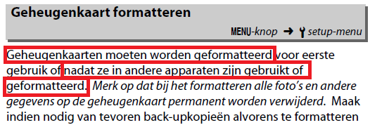

Sorry maar niet mee eens. In theorie klopt dat, in de praktijk niet.jantom schreef:Formatteren kan best ook met de computer gebeuren.
Formatteren gaat volgens een bepaalde standaard waar Windows en andere besturingssystemen wel raad mee weten.
- Gebruikers kunnen, al dan niet per ongeluk, een ander bestandssysteem kiezen dan wordt gebruikt door de camera. Soms raadt een OS dit zelfs aan. Dan lijkt het kaartje in camera niet te werken. Binnen een bestandssysteem kunnen ook nog andere waardes voor sectors, clustergrootte etc. worden gekozen. De kans daarop is kleiner maar aanwezig. Dat kan ook tot niet-werkende kaartjes leiden.
- PC's kunnen (al dan niet terecht) tijdens het formatteren sectoren als geblokkeerd zijnde markeren. Als het apparaat waar je het kaartje in gebruikt daar geen rekening mee houdt (en dat heb ik al vaker gezien), kan dat vreemde effecten opleveren (zoals een foto die door de camera als in orde wordt beschouwd maar in je PC corrupt lijkt te zijn).
- Bij formatteren op een PC kunnen er ook andere zaken optreden. Als een kaart of de kaartlezer bijvoorbeeld verkeerd herkend wordt kunnen er ook andere zaken worden gedaan (toevoegen van een recyclebin bijvoorbeeld).
- Een camera doet meer dan enkel het bestandsformaat op een kaart zetten, het zet bijv. ook een bestanddstructuur klaar etc. Dat zou ook automatisch moeten gebeuren bij niet geformatteerde kaarten, maar toch...
In de regel geldt: Indien je een kaart voor een bepaald device wilt gebruiken, formatteer dan wanneer mogelijk de kaart in dat device.

Re: SD card
Wat de handleiding van de D750 - en vast ook andere camera's - bevestigd op bladzijde 375:
