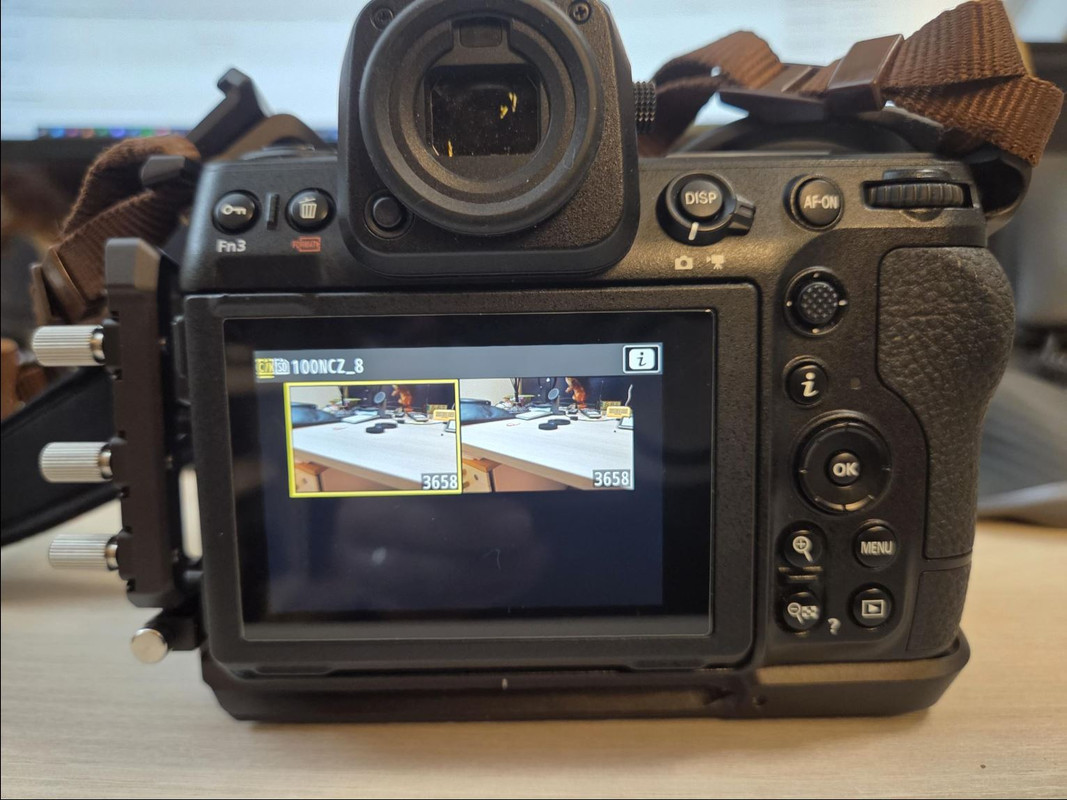

Hoi allemaal,
Ik net mijn Z8 zojuist de 3.01 update gegeven. Ik test altijd even na een update en nu valt me hierbij op dat de gemaakte foto's dubbel worden weergeven in het weergave menu van mijn camera. Dubbele foto's in de in het weergave menu zijn voor mij niet nodig. De oorzaak is dat zowel de NEF als de jpg's van beide geheugenkaarten worden getoond in het weergavemenu van de Z8, dit is te zoen aan bijvoorbeeld de logo's links bovenin in het scherm die de geheugenkaarten weergeven. Het lukt me niet om de weergave van JPG foto's uit te zetten.
- het lukt niet via de weg die ik verwacht via het 'i menu' -> via sleuf en map selecteren.
- Het lukt niet via het weergavemenu 'weergavesleuf bij twee indelingen.
- Ook niet via alle andere opties is in het weergavemenu (het onderdeel van het centrale menu).
De (online) handleiding vind ik bovenstaande tips ook, die helaas niet het gewenste resultaat hebben. Toch vreemd, dit lijkt me gewoon zo iets simpels, ik moet toch vast en zeker iets voor de hand liggends over het hoofd zien. Is er toevallig iemand die wijze woorden heeft hierover?

Vandaag weer even tijd besteed aan dit issue:
- Veel geprobeerd -> Het issue lijkt m.i. niet op te lossen met de daarvoor bedoelde menu instellingen.
- Accu verwijderen halen helpt niet
- Geheugenkaarten formatteren helpt niet
Vandaag heb ik de software teruggezet op mijn Z8 naar firmware versie 2.10. Vervolgens heb ik getest en het weergaveprobleem is hiermee direct opgelost zonder instellingen aan te passen. Ik hoef er niets voor te doen.
Voorlopige, voorzichtige tussentijdse conclusie: De dubbele weergave van foto's in mijn weergave menu op mijn Nikon Z8 lijkt een firmwareprobleem te zijn.
Ik wil liever niet op versie 2.10 blijven draaien. Ik zal de camera opnieuw updaten naar 3.01, zonder de tussenstap van versie 3.0 ertussen. Wordt vervolgd.

Camera update gegeven naar versie 3.01 en hertest uitgevoerd: Het probleem doet zich niet meer voor.
Lijkt gewoon een fluck bij de software-update die soms voor kan komen, anders was er meer over te vinden geweest.
