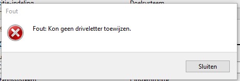

Ik loop daar vast bij het aanmaken van die usb-opstartdrive.FreddyCeuppens schreef: ma sep 08 2025 10:57 am Op https://www.pcworld.com/article/2607888 ... -life.html staat dat beschreven.
Ik heb met option 1 al verschillende pc's een upgrade gegeven, en tot nu geen probleem. Windows11 en verdere updates gaan normaal.
Die pc's hadden TPM 1.2.
Er is natuurlijk geen garantie in de toekomst, maar als je zo al een tijd verder kan....
Ik krijg de foutmelding: Kan geen driveletter toewijzen.

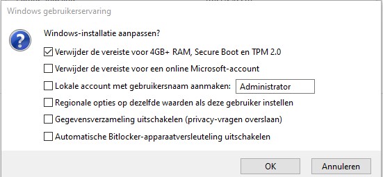

Ik heb dat al vaak gedaan. Een lege usb-stick inpluggen, en daar in rufus naar verwijzen om de image op te installeren.
Dan kan je aanduiden dat de TPM-controle niet nodig is, en of je ook zonder pin-code wil inloggen (zoals windows10) en nog enkele andere dingen.
Daarna kan je setup uitvoeren vanop die usb-stick, en dan begint de upgrade.

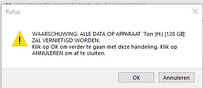

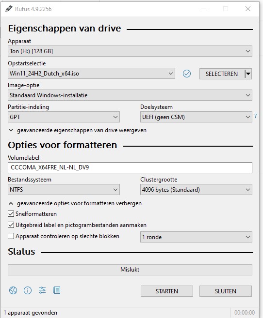

Hier loop ik vast:
Ik klik op STARTEN
IK wil wel een Microsoft account om Office 365 te blijven gebruiken.
Ik klik op OK
Ik klik weer op OK
Wat nu?
Ton
Ik klik op STARTEN
Ik klik op OK
Ik klik weer op OK
Wat nu?

Heb je al een andere, kleinere usb-stick geprobeerd? Het zou kunnen dat 128G te groot is.
Ik gebruik er 1 van 16GByte.
Microsoft account vereist zet ik ook af, en automatisch bitlocker hoeft voor mij ook niet.

Met 8 en 16 GB kreeg ik het iso-bestand niet op de usb-stick. Dat gaf de melding dat er niet genoeg schrijfruimte op die stick was. Snap ik ook niet, want het bestand is ca 5,5 GB groot.

Kan je de 16G stick normaal gebruiken in windows? Mss staat er iets op in een speciaal formaat.
Je kan die terug standaard maken met vlgd commando's in een command prompt als administrator :
Wel opletten dat je de usb-stick instelt bij select disk (# vervangen door disk nummer).
diskpart
list disk
select disk #
clean
convert mbr
create partition primary
format fs=fat32 quick
active
assign
exit
diskpart
list disk
select disk #
clean
convert mbr
active
assign
exit
