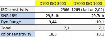

gewoon even iets wat iedereen met DXOmark en Excel had kunnen maken.
De D700 is op ISO 3200 net iets meer dan een stopje lichtsterker dan de D7000 en ik denk dat alle verschillen binnen de zogenaamde 'foutenmarge' vallen of niet significant zijn.
Bedenk hier wel bij dat de D700 om een 'correcte opname' te maken dit moet doen met een 3,14 keer kleinere pixeldensiteit en dat deze waarden op deze correcte opname gebaseerd zijn!
Je zou in je achterhoofd kunnen houden dat het 1,77x moeilijker is om dit met de D7000 te doen dan met de D700 maar deze redenering is natuurlijk niet zomaar toe te passen.
Wel kan je het voor jezelf zien als [(1,77 x 2,02) = 3,58] 1,89 stops verschil indien beide camera's zelfs met ISO 1600 niet meer tot een correct opname komen!
Maar dat is dan natuurlijk niet in alle gevallen.
Een andere bedenking is de bouwqualiteit en de DOF controle.
Ik schrijf dit maar even neer omdat ik zelf deze bedenkingen aan het maken ben geweest in de laatste maand. Hopelijk heeft iemand er iets aan.

Inderdaad Flits, dit is een vaak onderschat fenomeen. Maar het heeft ook zijn beperkte invloed, want het speelt alleen als je de volle scherptediepte echt nodig hebt. Dat is echt niet altijd het geval.flitslicht schreef:Was het al tot je doorgedrongen dat een FX sensor 1,5 stops minder scherptediepte heeft dan een DX sensor? Maw als je een FX sensor met een DX sensor vergelijkt bij dezelfde diafragma waarde dan haal je 1,5 stop winst uit de verandering in het plaatje. Ga je daarvoor compenseren dan doet de D7000 het beter dan de D700.
