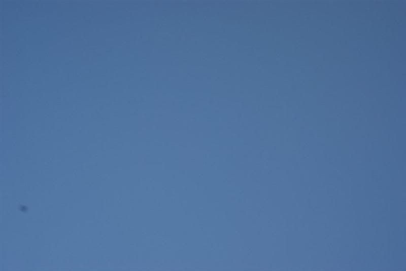

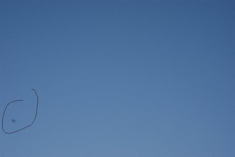

Hoi ik heb last van een vlekje op de foto wel elke keer op de zelfde plek. morgen maar even zoeken hier in de stad waar ik hem gehaald heb kijken of hun iets kunnen vinden ik heb naar binnen in de body gekeken, maar zie niets raars. nu heb ik er ook weinig verstand van.....
Deze zijn net genomen op de foto die ik voor net had genomen heb ik de vlek weg gehaald....
baal hier wel van.
Als ze mij hier in de stad niet direct kunnen helpen dan maar naar beverwijk toe?
rene
Bericht door rene » vr mei 30 2008 9:07 pm
Oja, hij zit er echt vast op ben al met mijn blaas balgje aan de gang geweest, durf ook niet te veel te doen..

Kijk eens in de handleiding van je camera hoe je de spiegel op moet klappen (wel zorgen dat je dat met volle accu doet!)
Het stofje op de foto zit aan de linkerkant. Dat betekent dat het aan de rechterkant op je sensor zit :D
Dus spiegel omhoog en blazen met de balg. Waarschijnlijk lukt dat wel.

Als het een D80 is: pagina 125 van de handleiding geeft precies aan wat je moet doen om bij de lichtdoorlatende glasplaat te komen.
Daar zal het stofje zich waarschijnlijk bevinden. Let op: Goede volle accu, camera met de lensopening naar beneden houden en niet met de blaasbalg de glasplaat raken want dat veroorzaakt meestal weer andere vlekken.
Als je het niet aandurft: even naar Beverwijk. Sensor reinigen kostte mij 29,75.
Succes, Franklin.

Zelf heb ik ook wel eens zo'n "vogeltje" gehad, met de D80 spiegel omhoog (zit in het menu) met een blaas balgje even blazen, zeker niet zelf blazen vanwege condens en zo, ook niet prutsen met een wattenstokje of zo, je maakt meer kapot dan je lief is, gewoon terug naar de winkel en binnen 10 minuten is het opgelost (bij Foka)

Ik heb het nog even opgezocht op de d80 zit een keuze om de spiegel te laten opklappen, dan kan je zien waar het vuil zit.
dit heel voorzichtig met de blaas balg weg geblazen, en het lijkt nu goed, morgen nog even de lucht op de foto zetten met f22 en dan kijken hoe het er dan uitziet maar het ziet er nu goed uit.

vanochtend getest buiten foto van de lucht, f22 en lekker schoon is hij weer :) :) :)
