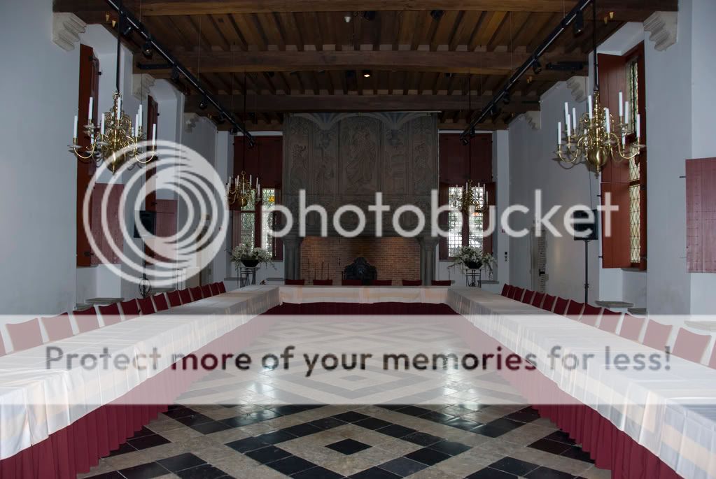

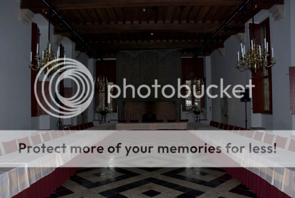

Mijn vrouw gebruikt de D80 met 18/200 objectief. Binnenkort maken we een trouwreportage en vandaag is zij even gaan kijken in de lokatie waar dit plaats zal vinden.
Probleem waar we nu mee te maken hebben is dat foto's genomen met ISO 400 enorm veel ruis vertonen.
Opname 1/200 f8. Flitser SB 400
De foto staat hier
http://i373.photobucket.com/albums/oo17 ... 00ruis.jpg
Vreemd genoeg geeft ISO 200 weer nauwelijks ruis. Die ene stap mag toch niet zo'n enorm verschil maken lijkt me.
http://i373.photobucket.com/albums/oo17 ... enruis.jpg
Iemand enig idee hoe 't komt en vooral, hoe te voorkomen?

Foto 1 is onderbelicht, op donkere partijen zie je ruis veel beter. Ik denk dat het dus lijkt alsof er veel ruis is, maar dat is er niet. ISO 800 moet zelfs geen probleem zijn voor de D80. Zo'n grote ruimte is ook moeilijk te belichten, zelfs met een SB800 gaat dat moeilijk worden denk ik.

Belichting is, zeker op hogere ISO waarden, essentieel voor het voorkomen van beeldruis. Maar zelfs op de laagste ISO waarden zal je ruis krijgen als je fors onderbelicht!
Over dat diafragma zou ik me niet zoveel zorgen maken. De foto is op 18mm geschoten, 27mm omgerekend. Dan is er ook bij een wat groter diafragma nog heel wat scherp!
Wellicht is het trouwens een idee om een SB800 van iemand te lenen? Geeft je wat meer mogelijkheden en meer vermogen als het echt moet...

Er vanuit gaande dat er wel wat verlichting in de zaal is, kun je in veel gevallen 1/60 of zelfs nog veel langere belichtingstijden kiezen. Dan krijg je veel meer omgevingslicht op je foto, en is de flits minder nadrukkelijk aanwezig.
De flits zorgt er dan wel voor dat beweging bevroren wordt, mits het binnen het flitsbereik valt (voor een SB400 maximaal een meter of 5 schat ik)

De scherptediepte is na een meter of 3 al oneindig bij een 18-200 dus over scherpte hoef je je geen zorgen te maken.
Diafragma dus maximaal open zetten en het is al prima.
Daarnaast een sluitertijd van 1/40e tot 1/80e en je bevriest in combinatie met je flits al meer dan genoeg. Ze zouden moeten rennen om echt bewegingsonscherpte te moeten creëren.
In combinatie met een iso van 400 of 800 en je hebt sfeer, scherpte en een goede belichting, zelfs met een SB400

wellicht lichtsterker glas en kwalitatief beter glas ? desnoods huren de 18-200 is nou niet een der meest lichtsterke lensen en dan moet je body dat kunnen compenseren. ik zou in ieder geval met twee camera's gaan op de ene bv een 50,, 1.8 (erg scherpe en fijne lichts sterke lens) en op de ander bv een 80-200 2.8 met een statief en voor portretten een 85mm 1.8. Neem in ieder geval genoeg accu's mee en de lader, koop kaartejs van 2 gb sdhc en zorg ervoor dat ze door nikon ondersteund worden , en oefen als het even kan met het aanstaande bruidspaar op de locatie op verschillende tijden (noem het maar leer tijd) en kijk hoe het licht is. flitsen is vaak (zeker in een kerk) NOT DONE , dus dan heb je echt lichtsterk glas nodig gewoon alles in RAW schieten en een portable dvd player mee nemen zodat je een nog groter scherm hebt. zoek verder op google naar tips bruidfotografie of huwelijksfotografie.
en zet de wb balans op auto, in capture (neem aan dat je dat hebt anders subiet aanschaffen!) kan je achteraf nog heel veel aanpassen aan je NEF bestand , dat zal je ook moeten tenzijn je van plan bent alles zoals ome kenn in jpeg te schieten . zet de ruisonderdrukking uit op de camera en (dat scheelt zekerr de helft in je fps..) en bewerk de nefs met capture nx en haal er daarna noise ninja of een ander ruis verwijderings progje over heen..
