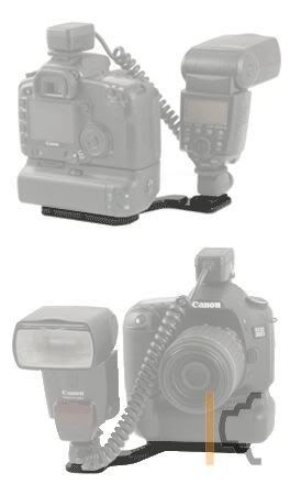

Dit is de beugel die de Canon-eigenaar erop had zitten: Van Custom Brackets ( €33 ) Andere beugels in de link die ik al had neergezet Mike.

Die snap ik niet, je flitser zit op zo'n beugel toch ook vast? Als je via plafond aan het bouncen bent en je wijzigt van of naar portret, moet je toch altijd je kop draaien, ook als ie op zo'n beugel staat? Kan iemand uitleggen wat het voordeel is, want ik zie het niet.Riemke schreef:Met flitsbeugel bleef je flitser volgens hem n.l. in de goede stand staan.

Ik pieker me suf, hij heeft het me uitgelegd Michael
Het had iets te maken met de stand van de flitskop t.o.v. je objectief.
Mijn ruimtelijk inzicht is helaas niet zo denderend, ik moet zoiets eerst weer zelf in handen hebben om te snappen hoe het werkt

Je slagschaduw zal anders zijn. In het geval waar ik het voor wil gebruiken is slagschaduw eigenlijk niet te voorkomen, in dit geval zou het volgens mij minder moeten zijn.

De duurdere brackets zorgen ervoor dat de flitser altijd boven de camera staat. Je houd dus of de beugel vast en schuift de camera in positie, of draait de camera en schuift de flitser terug. Wat voor jou het makkelijkst werkt.
Het voordeel is dat de flitser dan zowel verticaal als horizontaal boven de camera blijft staan en dit voorkomt schaduw aan de zijkant.
Dit omdat het licht altijd indirect blijft, aangezien hij geen rechtstreeks licht op het onderwerp geeft.

Ik ben dus niet de persoon waar je mogelijk naar refereert maar je hebt het perfect verwoord. Op de laatste opmerking na, ook indien je zonder beugel werkt en je camera in portrait stand houdt kan je ook indirect flitsen. Maar, en hier gaat het om, moet je je flitser wederom aanpassen v.w.b. de flitsrichting. Daar heeft een beugel het grote voordeel dat je flitser zich altijd boven de camera bevindt en niet hoeft te worden aangepast, alleen je camera flippen. Je (flits)belichting wordt hierdoor ook consistenter. Maar ook dit gaat ten dele op, wat gebeurt er indien je je verplaatst...Robin schreef:Dit omdat het licht altijd indirect blijft, aangezien hij geen rechtstreeks licht op het onderwerp geeft.
Digitale camera's worden in rap tempo beter en ISO1600 of ISO3200 vormen geen echte uitzondering meer voor ruisvrije opnamen. Hierdoor wordt het steeds makkelijker om perfecte flits foto's te produceren d.m.v. bounce technieken waar hier op het forum al vaker over geschreven is. Met deze vooruitgang zie ik de "noodzaak" van een flitsbeugel niet meer zo 123 zitten. Last, het zijn toch behoorlijke beugels die ook weer zo zijn gewicht hebben.
