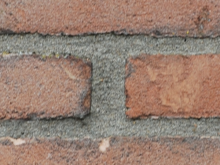

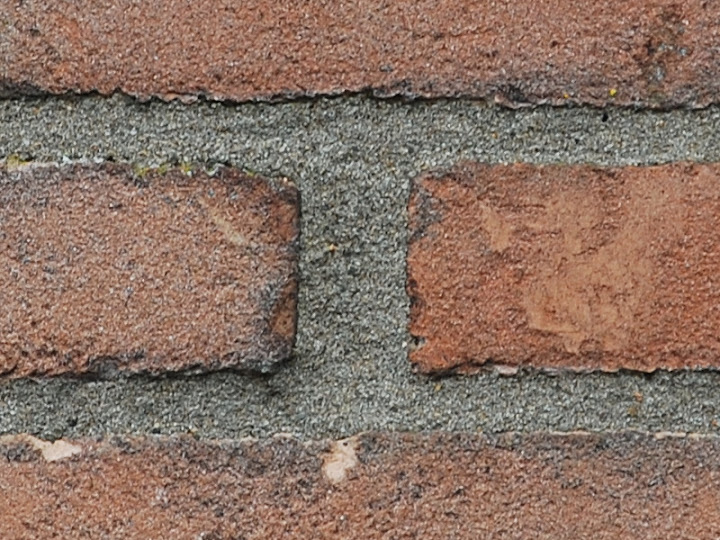

Ik heb inmiddels de Kirk NC-300 statief gondel, wat ik wel zie, is dat het zoekerbeeld veel stabieler is geworden,
bij het moment van de spiegelklap/foto opname, dat wel maar...
Ik heb helaas nog steeds problemen met bewegings onscherpte, ik denk zelf dat dit nu aan de zwakste schakel ligt,
mijn huidige statief, de veldbon sherpa 200R, met "3-way panhead PH157Q with Quick-release platform"
http://www.velbon.co.uk/newvelbon/pages/sherpa200R.html
Ik heb een paar voorbeeld foto's, om te laten zien wat er aan de hand is, bij vooral bij lage sluitertijden van 1/30 sec,
en dan als het ff kan zonder "mirror-lock-up" wat de reactie tijd wel ten goede zou komen, bij vogels, en andere dieren toch?...
is dit teveel gevraagd van welk statief dan ook?... lijkt me niet, daarom wil ik ook een andere kopen.
Alle twee de foto's zijn op gemaakt met de zelf ontspanner op 10 sec.
Foto 1
is redelijk scherp, met "mirror lock-up", door een raam op 'vidid+'
Foto2:
spreekt voor zich denk ik...nu echter zonder mirror lock-up.

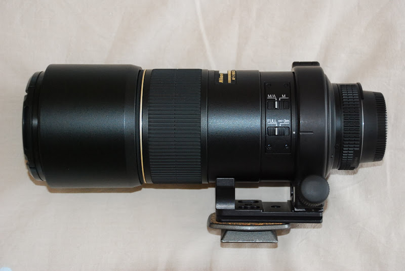

Ik begrijp dat de huidige manier van montage zie de laatste foto verre van optimaal is, om trillingen tegen te gaan.
Foto3:
ik zal waarschijnlijk een 'arca-swiss' achtig model verbinding moeten hebben,

onderkant van de Kirk NC-300 kan je gelijk als plaatje gebruiken met een balhoofd van het type arca-swiss / really right stuff. zo kan je ook na een tijdje z'n wimberly stuk er bij kopen die ik je al aanbevolen had in een andere topic. werkt een stuk beter als een flim kop. van feisol heb je ook die koppen en kosten rond de 150 euro.
groeten jan-peter

Bedankt voor de tip, dat is inderdaad mooi spul, zo'n 'swing-kop' ik heb een soortgelijk ding van redged uitgeprobeerd :
http://www.kamera-express.nl/index.php? ... duct=28703
deze had ook een arca-swiss stijl van montage, en dat werkte inderdaad verreweg het beste, voor de Kirk-NC 300 dan.
ik heb gisteren bij kamera express het een en ander aan statieven/kop combinaties uitgeprobeerd,
blijkt dat ik toch een beetje dingen ervan verwacht die nagenoeg niet blijken te kunnen.
Blijkbaar moet ik bij zulke lage sluitertijden van =/- 1/30 sec, altijd de spiegel-opklap vertraging gebruiken,
anders ga je het gegarandeerd terugzien in de al eerder getoonde foto's van de uitsnede's van de muur.
Ik heb de volgende Gitzo's uitgeprobeerd: Gitzo GT2941, Basalt Tripod, Series 2 met het Gitzo GH2780QR, Center Ball Head,
en voor de gein een :Gitzo G1504, Alu Tripod, Series 5, SUPER ZWAAR ding, 5.5 kilo!!! met de gedged swing-kop.
Maar wat blijkt nu, buiten het feit dat het allemaal ZEER mooi spul is, de bewegings onscherpte, bij de extreem lage sluitertijden bij mijn 300mm,
blijven zichtbaar aanwezig, weliswaar ZONDER de 'mirror-lockup' dus blijkbaar ontkom ik er gewoon niet aan,
om de spiegel-opklap vertraging te gebruiken, en dus zijn snellere serie opnamen (voor de zekerheid) dan uitgesloten. :oops:
(dan maar weer de ISO omhoog schroeven)
