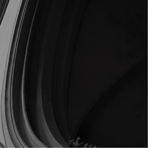

1: de foto zoals die onbewerkt door CNX2 wordt geconverteerd tot JPG.
Foto genomen in september, op een normale nazomerse dag, dus niet bij extreme hitte, koude of vocht.
- D700 met Nikon E 28mm f/2.8
- NEF (RAW gecomprimeerd zonder verlies)
- beeldinstelling monochroom, in CNX2 teruggezet naar standaard
- ISO 800, f/8, 1/40
- ruisonderdrukking: intensiteit 0%, scherpte 5

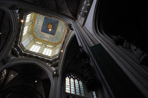

2: de foto zoals ik 'm vooralsnog wil hebben, bewerkt in CNX2.
Beeldinstelling op monochroom gehouden, ruisonderdrukking op 'betere kwaliteit' gezet, en als volgt bewerkt:
- belichting -0,67
- curve aangepast: links wat omhoog, rechts wat omlaag
- schaduwen +15
- u-pointmasker gewelf rechtsboven met D-Lighting HQ 80/1/60 en ruisonderdrukking 5% om 5
- u=pointmasker gewelf linksonder met D-Lighting HQ 30/1/60 en ruisonderdrukking 3% om 5

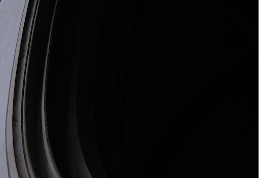

3: een uitsnede op 100% van de rechterbovenhoek van 2.
Hierin zijn, duidelijker nog dan in 2 zelf, enkele brede horizontale banden van verschillende toonwaarde te zien. De overgangen liggen op ca. 40% en 70% van de hoogte.

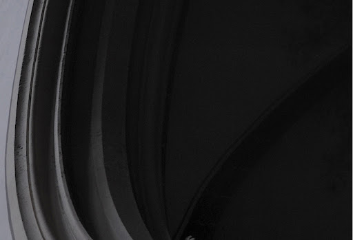

4: dezelfde uitsnede met een extremere bewerking (D-Lighting HQ op 100/1/60 en ruisonderdrukking uit), gemaakt om de 'banding' duidelijker te laten uitkomen.
Hier zitten de overgangen op ca. 25% en 75% van de hoogte.

De duidelijkste foto is 4. Maar met CRT's heb ik dit nooit bekeken.
Ik kreeg vandaag een afdruk op 15x22 Fuji Pearl en zelfs daarop is het te zien, zeker als je de foto wat heen en weer beweegt in het licht. Maar wie het niet weet en er niet op let, zal het misschien helemaal niet zien.
Wat bedoel je met echo? Een soort 'naijleffect' van hoogbelichte photosites in dezelfde rij op de sensor? Dan zouden de 'grenzen' van de ramen links op exact dezelfde hoogte moeten liggen als de overgangen, toch? De enige contrasterende elementen op (vrijwel) dezelfde hoogte zijn die moeten (zwarte inkepingen) in de bogen.
