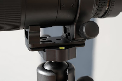

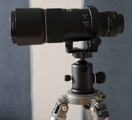

Weliswaar heeft de volgende afbeelding een andere head, maar ik gruwel
(kijk naar de (te) korte basis waar de plate van de NC-300 op rust)
Dat haalt toch voor een deel de optimale ondersteuning van de NC-300 onderuit?
Of heeft die NC-300 altijd een langere basis dan waar ie op rust?
