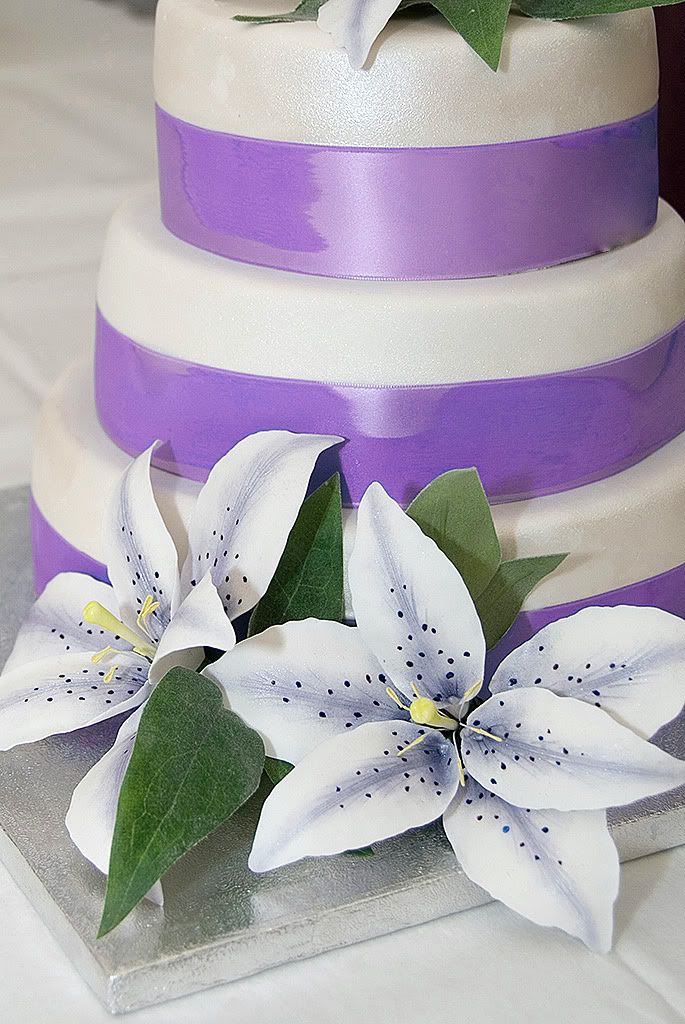

Onlangs de bruiloft van mijn dochter gehad, en uiteraard de bruidstaart gefotografeerd.
Met lila-linten eromheen, whaaaaaaaaaa :evil:
Niks paars of lila in PS, maar zoals al vele malen door anderen vermeld, is de weergave Blauw !!!! :evil:
De zoekfunctie alhier geraadpleegd, alles doorlopen en gelezen, maar geen bevredigend antwoord gevonden.
De vraag is nu, wat moet ik doen om het paars/lila toch in een keer goed te fotograferen, en wat doe ik nu met de blauwe linten van de reeds gefotografeerde bruidstaart ?
Natuurlijk heb ik al zitten rommelen met verschillende witbalansen en dan clonen, gespeeld met de colorbalance, saturatie enz.enz.
Heeft iemand wijze raad voor dit probleem ?

Klopt Pietje-nukem, met de selectiestaf werkt het idd zo.
Maar dat heb ik reeds geprobeerd.
De foto. ( een uitsnede )
O, ja de vlekken zijn vochtvlekken van het ontdooien. :cry:

Re: Paars #@&**!!
Bericht door ALE » di sep 28 2010 11:55 pm
Hoi Tiny,
Is dit misschien de kleur?
Léon Obers

jettiny schreef: De vraag is nu, wat moet ik doen om het paars/lila toch in een keer goed te fotograferen,
Grijskaart mee fotograferen en witbalans daarop aanpassen.
Mocht om een of andere reden de kleur van de linten toch niet goed worden dan het onderstaande.
jettiny schreef: en wat doe ik nu met de blauwe linten van de reeds gefotografeerde bruidstaart ?
Meerdere oplossingen, ik ga even uit van een Engelstalige Photoshop:
Om te beginnen kijken of het blauw het enige blauw in de foto is. Zo niet dan even met de lasso een selectie tekenen ruim rondom de taart waarbinnen alleen dat blauwe lint zit. Echt secuur hoeft dat niet te zijn, als andere blauwe delen in de opname maar buiten gesloten zijn en de linten zelf ruim binnen de selectie.
1. Adjustments ----> Hue/Saturation ----> kies blauw in het vakje bovenin (bij Edit) en zet een pipetje op het lint om de juiste tint blauw op te pikken ----> Verschuif de sliders van Hue - Saturation - Lightness tot de juiste tint naar "paars/lila" wordt veranderd.
2. Adjustments ----> Replace Color ----> pipetje op het lint om de juiste tint blauw op te pikken ----> Verschuif de sliders Fuziness om de grens te bepalen, verder Hue - Saturation - Lightness tot de juiste tint naar "paars/lila" wordt veranderd.
3. Adjustments ----> Selective Color ----> kies blauw in het vakje bovenin ----> Verschuif de sliders Cyan - Magenta - Yellow - Black tot de juiste tint naar "paars/lila" wordt veranderd.

Bericht door jettiny » wo sep 29 2010 6:01 am
:D Hartelijk dank Arthur, dat lijkt er in ieder geval wel heel erg veel op.
Ik heb geen laserogen :lol: maar ik zal vanavond het lint er eens bijhouden. :D
@ Leon, ook harstikke bedankt voor je tips.
Ik ga er vanavond meteen mee aan de gang, heb ook de engelse versie van PS, en laat onmiddelijk weten of het beoogde kleurtje behaald is/wordt. :D

Bericht door ALE » wo sep 29 2010 9:17 am
Graag gedaan Tiny, ik heb overigens optie 2 gebruikt zoals die door Léon is beschreven.

Bericht door jettiny » wo sep 29 2010 7:10 pm
Even de opties van Leon doorlopen, en ik moet zeggen het is geweldig.
Dat het zo makkelijk aan te passen is met de optie 2, heerlijk. :D
Zo zie je maar.
Denk je PS redelijk te kennen, is het dus weer niet zo :oops:
Maar in ieder geval hartelijk dank Leon en Arthur voor jullie oplossing van dit probleem.
Rest mij nog wat te oefenen met het stuk lint van mijn dochters bruidstaart dmv het gebruik van een grijskaart.
