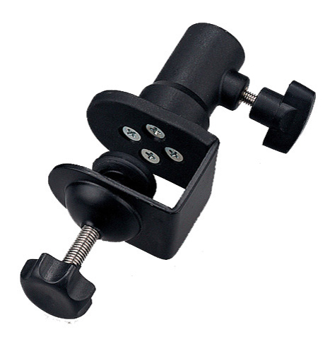

Als je zelf een beetje handig bent en het niet teveel mag kosten...
Die buisklemmen die gebruikt worden om allerlei fotografie artikelen mee te bevestigen, dit soort dus:
passen prima rond standaard 30mm PVC buizen (van de Gamma, Praxis, etc).
Dus als je een aantal van die buizen op afstandshouders bevestigd kun je met buisklemmen (en alles wat daar bij hoort) de boel net zo simpel of ingewikkeld maken als je zelf wilt.
Zo had ik een keertje voor een opnametafel rondom van die 30mm PVC buis bevestigd en daarop met buisklemmen en flexibele statiefstangen zaken als flitsers, ringlampen, etc. geklemd.
