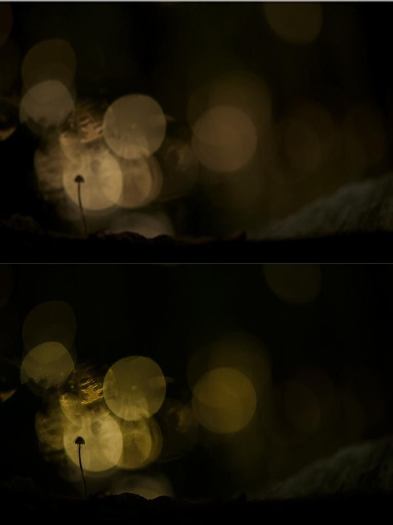

Ik zie dat de kleurafwijking bij het kleine voorvertoning-scherm van de mac niet afwijkt, bij grote voorvertoning-scherm wel. Screenshot genomen en ernstig vergroot, daardoor onscherp. Ik heb een foto gekozen waarbij het verschil duidelijk te zien is. Kleurbalans bij PS aanpassen van groen naar roze geeft een onnatuurlijk beeld, niet vergelijkbaar met het niet-groene beeld. Kan het aan Photoshop liggen?
bovenste beeld is zonder kleurafwijking, onderste beeld is de groene zoals het beeld in photoshop verschijnt.
Volledige exif:
Volledige exif:

Het verschil is zeker goed te zien.
Maar wat doet als je de foto's zelf van je kaartje haal en deze alle bij in bijv LR4 of ViewNX bekijkt.
Dan kan je evt PS uitsluiten als het dan ook is.

Dank voor je reactie. Ik had Capture NX nog liggen, even geïnstalleerd en die geeft wel de goede kleur
. Kan ik dus i.i.g. de foto's nog in de goede kleur verwerken.
Ik vind photoshop wel een stuk fijner werken, dus ik ben wel benieuwd hoe het komt dat het beeld daar groen wordt. En het probleem van de belichting met liveview is ook nog niet opgelost. Het belangrijkste iig wel!

Welk Camera RAW gebruik je nu ? voordat je in PS verder gaat.
Je zou evt CNX2 kunnen gebruiken en daarna in TIFF verder gaan.
Of LR4 daarvoor gaan gebruiken. Moet zeggen dat ik bijna geen verschil ziet LR4 tov CNX2 / ViewNX
Maar lees wel eens meer dat PS andere kleuren laat zien.

Welke CameraRAW weet ik niet, maar ik heb Capture NX2. Geen updates of zo geïnstalleerd.
Ik kijk wel wat ik doe, misschien blijkt Capture NX2 na een tijdje wel heel fijn te werken... Photoshop blijft iig handig voor kloonstempel e.d.
