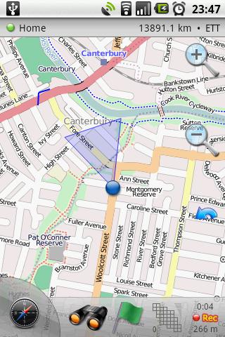

Re: D5300 en de zuiverheid van de GPS functie.
Bij "slimfeuns" zoals jij het noemt gebruikt een goede kompas app beide functies. Je kunt zelf aangeven of je de geografische of magnetische functie wilt gebruiken en zelfs alle twee. (Weergave van zowel "True heading" als "Magnetic heading" - "Magnetic declination").CaptainHook schreef:En dan hangt het er weer vanaf of ze de magnetische of de geografische kompasinfo benutten.
Op mijn slimfeun heb ik onder andere een GPS app waarbij ofwel de kaart draait ofwel de richting wordt aangegeven waar je naar toe bent gericht op basis van kompas.
https://play.google.com/store/apps/deta ... lite&hl=nl" onclick="window.open(this.href);return false;
Het is wel zo, hoe meer functies je gebruikt en GPS continue aan, hoe meer stroom van de accu wordt ontrokken.
